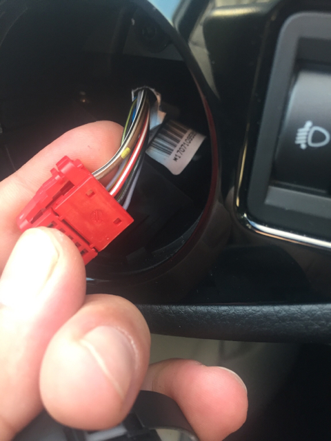

El beceriniz varsa kendiniz yapabilirsiniz. Parçaları sökerken ve ana üniteye kablo çekerken biraz zorlanabilirsiniz okadar. Tabi bide kodlama için vagcom gerekecek. Kendiniz yaptığınız zaman verdiği haz mutluluk çok daha başka oluyor. Denemenizi öneririm yapamazsanız zaten mecbur bir ustaya gideceksiniz

Şimdi dün biz Erman abimle montaj yaptık 2 araçta da sorunsuz çalışıyorlar. Far anahtarı çin'den geliyor diye içinizde kuşku oluşmasın baya orjinalinden bir farkı yok ve tüm fonksiyonları ile çalışıyor kaliteli duruyor yani far anahtarı. Bence bu kadar hassas olmayın ben o konforun tadını aldım bambaşka bir şey bence yapılması gereken bir uygulama :)
işlemi yapacak arkadaşlar olursa bana forumdan mesaj atarak ulaşabilirler bende yardımcı olurum telefon ile.

son mesajlardaki 3 alet edevatı ( kablo anahtar ve sensör ) alıp Apo Ustada 100 TL ye taktırdım :)
