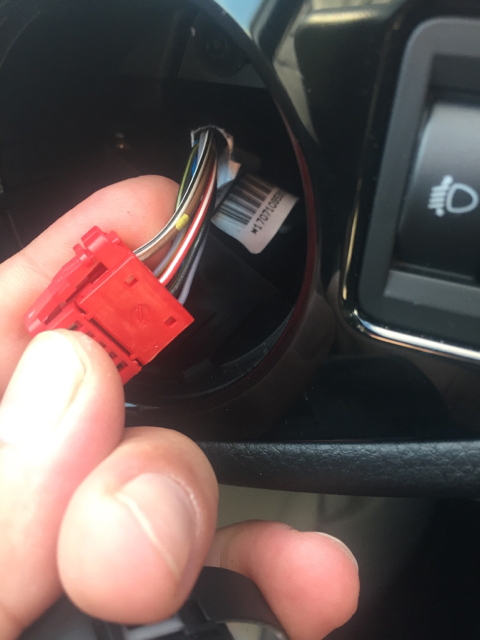

Merhaba arkadaşlar. Makyajlı comfortline aracımın far butonunu söktüm ve 8 kablo olduğunu gördüm.
Hocam 8 kablo olunca kablo çekme işlemini yapmanıza gerek kalmıyor. Far anahtarı ve sensörü takıp kodlama ile aktif edebilirsiniz.
DÜZELTME: Hocam kusura bakmayın yanlış bilgi vermişim. 8 Kablo olunca kablo çekme işlemini yapmanuz gerekiyor.
Yanlış hatırlamıyorsam 9 kablo olması lazım. 8 olunca kablo çekilmesi gerek.
Doğru dediniz hocam kusura bakmayın ben de yanlış bilgi vermişim. Hatırlatma için çok sağolun. Bu işlemi yapalı 1 sene olduğundan unutmuşum biraz. &:

Hocam yalnız şöyle bir sıkıntı var benim araçta Far Anahtarına gelen kablo sayısı zaten 9 olduğundan kablo çekme işlemini yapmamıştım.
Bi ona da bakın derim öncelikle. Zira kablo çekme konusunu ben de pek bilmiyorum.
