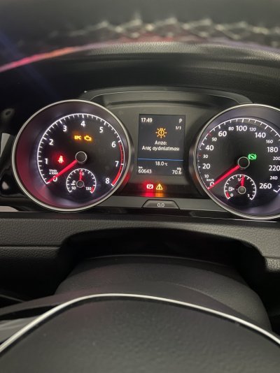

Arkadaşlar bana bcm ile far anahtarı arasına çekilen sarı kablodan lazım yardımcı olabilecek var mıdır?
Arkadaşlar konu çok eski ama en kapsamlı olan bu sanırım.
2017 yani 7.5 golf aracımda far anahtarı ile bcm arasındaki kabloyu tamamladım.
Vcds ile kodlamamı tamamladım.
Ama halen arıza ışığı yanıyor ve sensör çalışmıyor.
Malum 2017 araçlarlarda coding den değilde adaption dan yapıyoruz aktifleştirmeyi.
Tüm adımları doğru yaptığımı düşünüyorum, bu gönderi haricinde başka bir gönderi bulamadım. 7.5 golf te yapmamız gereken başka bişey mi var yada sensör 7.5 için uyumlu mu değil sorun hakkında yardımcı olabilecek kimse varmı?
Hocam hatırladığım kadarıyla benzer bir problem bende de olmuştu mk7 midline.
img20220112190923-jpg.53856
Biraz saçma ama
Bit 5 - 6 - 7
Bunları aktif ederek çözmüştüm sanırım.
Halbuki assistance driving light yok benim araçta ama bunu açınca uyarı gitmişti.
Yine de değişiklik yapmadan önce eski halinin fotoğrafını alın.
