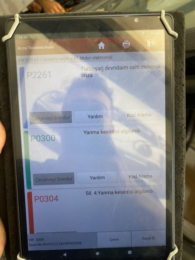

Makineye bagladik 3 tane kod vardi 2 si buji, 1 i ise turboşarj devirdaim valfi. Turbo kaynakli olan hata gecici dedi ustam. Su an degistirmenin aciliyeti yok dedi. (Şu kaputu acinca hemen önde yer alan turbonun ucundaki minik parça)

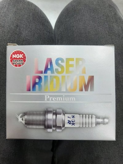

Bujileri ayni gun ekte yer alan ngk iridyum bujilerle degistirdim. Online yedek parcadan elden aldim.
1250 ye temin ettim.
Performansta ve serilikte hissedilir şekilde bir artış gözlemledim diyebilirim.

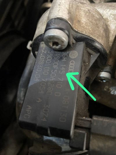

Peki üstatlar bu diğer turbo parcasinin değişiminin sizce bir aciliyeti var midir bir sıkıntıya yol açar mi? Çünkü kullanımda herhangi bir eksiklik, aksaklık söz konusu değil.
Bu parça ise orijinali yani yetkili servisten alinip online yedek parçada satilani 2000 tl, farkli bir marka seçeneği ise 1500 tl. (Online yedek parça, kendimiz gidip yetkili servisten elden aldığımız takdirde 1750 gibi olacağını da belirtti)

turboda gecici bir arıza varsa degistirmenin bir önemi yok,bakımını yaptırın,hortumlarını ve tertibatını kontrol ettirin yeter.
iridyum bujiye gecmeniz cok iyi olmus,performanslı bir aracın yolu iridyum bujiden baslar :)
turbodaki kücük problemden dolayı olusan problem ise daha onceden konustugumuz eger taktırdıysanız performans hava filtresinin fazla oksijen cekmesi sonucu valf veya akısmetreye yanlıs bilgi vermesi,uzun vadede turboda birkac aksaklıga neden olabilir.benim tavsiyem kazanlı bir performans hava filtresine gecmeniz.
kazanlı oldugundan daha düzenli oksijen alacak,akısmetre ve valflerde problem yaratmayacaktır.ancak kazanlı filtreler biraz tuzlu fiyat acısından,tavsiyem tam tertibat acık hava filtresi olacaktır
son olarak turbo basıncı.hava fazla geldiginden kucuk parca olarak tabir ettiginiz (zannedersem turbo hortumu) zarar görmüs olabilir,zamanı geldiginde bir cılgınlık deneyip turboyu da büyütebilirsiniz :)

fotografa baktım,zannedersem dedigim gibi akısmetreniz arızalanmıs olabilir,turbonuz normal filtreler icin üretilen cok buyuk olmayan bir turbo oldugu icin performans filtreden fazla oksijen gelince dengeleri sasmıs diyebilirim.dedigim gibi ya daha tertibatlı bir hava filtre düzenegiyle ya da daha büyük bir turboyla bu sorunu ortadan kaldırabilirsiniz :) wastegate de size bir nebze yardımcı olacaktır
