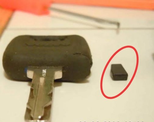

Teknoloji mağazasında çalışırken, (markasını hatırlamıyorum) bir aracın kumanda pilini kendi değiştirdi müşteri. O gittikten sonra yerde siyah parçayı buldum serçe parmağımın tırnağının boyutu kadar küçük.
10 dk sonra geldi koşa koşa, çalışmamış araç, verdim pek sevindi.
Şöyle birşeydi
Bu yedek anahtar kaybolmasa sadece anahtar kabı değişikliği yaptırsaydık böyle sıkıntılar olmuyor di mi?
Tabiki olmaz bire bir aynı anahtar mevcut anahtar makinede tapılıyor eski anahtarın içindeki cip yeni anahtara takılıyor ve sonuç sıfır bir anahtar
