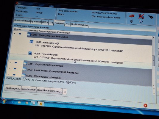

Esp esc ,lastik basınç ,start stop , yokus kalkis destegi hata uyarısı

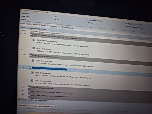

Kusura bakmayın yoğunluktan anca görebildim. Şu ilk fotoğraftan anlaşılacağı üzere motor kontrol ünitesi abs üzerindeki arızayı kaydettiğini bildirmiş ama sadece bilgi atmış buda demek oluyorki kontrol ünitesinde bir iletişim kaybı yok / can hatları sağlam.
İkinci görsele geçince ABS kontrol ünitesinin kaydettiği arızalar uyumsuz sinyal tarzındaki arızaları tüm sensörlerde vermiş, şase numaranızdan kontrol sağladım. 3Q0 907 379 AF nolu abs kontrol ünitesi aracınızda mevcut mu para kodunu bir teyit edermisiniz.
Ayrıa 2. fotodaki arıza saysıı daha fazla aşağı doğru çekip tüm listeyi atmalısınız bu 2 arızayı verip bırakmaz. Sensörlerin kalibrasyonu arıza olarak düşüyorsa bana 44 ( direksiyon kolunu elektroniği ) içinde bulunan arızaların bilgiside gerekiyor. İmkanınız varsa vagcom ile tam tarama yapıp atmanızı istiyorum.
Sırayla gideyim ,değerli hocam öncelikle k.bakmayin çok bilgili değilim bu konularda sorularımı mazur görün lütfen.
-para kodunu nereden teyit edebilirim ?
-2.fotografin devamı 102241 numarayla biten ilk attığım cevaptaki iki fotoğraftan ikincisi.Başka hata yoktu hepsini çektim özel serviste çıkan.

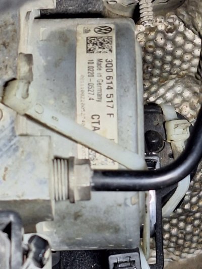

Parça kodu hocam yazım yanlışlığı yapmışım abs kontrol ünitesi kaputun içnide solda en arkada olur, bazı modellerde sağda fren yağı dolum yerinin altında. Vagcom konusuda forumda elinde olan bi arkadaş ile görüşüp taratıp atabilirsiniz. Birşey satın almayın/ ödeme yapmayın

Parça kodu
    137.7 KB · Görüntüleme: 10

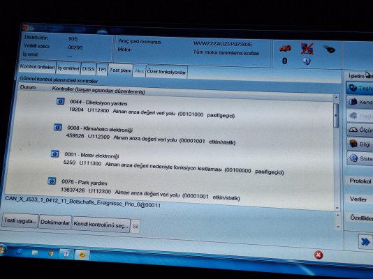

Üzerindeki parça araç ile uyumlu, en azından yanlış parça montajı yok ortada diğer kontrol üniteleri vaka belleklerini de iletirseniz arıza tanımlaması yapalım.
    294.9 KB · Görüntüleme: 9
    293.8 KB · Görüntüleme: 9
Vagcom bulamadım malesef bu son attığımida özel bir servisten çektim.
Elektronikciler abs kaynaklı diyorlar siz de orayla alakalı derseniz pazartesi müdahale ettirecegim bir beyinciye
Abi fotoğraflar hep eksik eksik geliyor en son anladığım abs tüm kontrol üniteleri ile iletişimi kesmiş birden fazla kez, bunun nedeni abs olabiliyor ama 3-4 golf'de tesisat çıkmıştı. Yine ölçüm yapmadan net yorumlamak doğru olmaz.

Bugün bir Abs ciye götürdüm ABS beyninin değişmesi lazım dediler .Çıkan hataları tekrar atıyorum diğer gözükmeyen hatalar klima cam gibi önemsiz hatalar önceden de olan .
    220.9 KB · Görüntüleme: 6
Çapraz ivmelendirme sensörü
Boyuna ivmelendirme sensörü
İlk bunlar yanıyor ustayla beraber kontrol ettik sonra diğer bazı sistemler fonksiyon kısıtlaması sebebiyle çalışmıyor.
