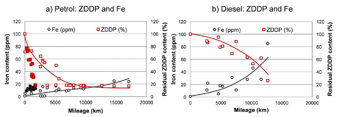

Piste girmiyor, aşırı tozlu bir çevrede yaşamıyor veya sürekli yüksek hızda günlük sürüşler yapmıyorsanız 6-7 bin kmde bir yağ değişimi israftan başka bir şey değil. Üreticinin verdiği değişim aralıklarına uyarak, motora uygun yağ seçimi ile bakım yaptırmak yeterli, Amerika'yı tekrar keşfe gerek yok.
Sadece bunu paylaşayım inceleyin. Akademik çalışma "bir alman üreticinin turbo benzinli ve turbo dizel araçları ile yapılan saha çalışması". Merak eden olursa tüm makaleyi paylaşabilirim. İsteyen istediğini yapar sorun yok...
