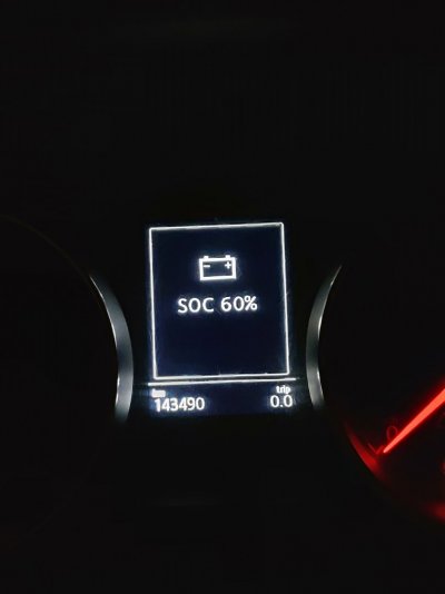

Merhaba, 2014 1.2 tsi dsg comfortline aracımı 1 aydır bazı sebeplerden dolayı kullanamıyordum. Çalıştırmak istediğimde marş alıyor ama çalışmıyordu. Kontrol ettiğimde çeyrek depodan fazla yakıt var, Akü %60, marş basıyor tık demiyor, yağı suyu tam, yarım marş yapınca benzin pompası sesi geliyor, gösterge ve ışıklarda azalma olmuyor hiçbir sorun yoktu. 20 gün önce 5 dk rölantide çalıştırıp kapatmıştım. Çalışmadı ve beynimden vuruldum. Bari çalışabilse ustaya götürcem neyse arkadaştan takviye yaptık 3-5 dk bekledik yine çalışmadı. Kutup başını söküp taktık bekledim bir süre yine çalışmadı. Aklıma gelen tek şey yakıt göndermiyor olmasıydı, benzin kokusu da çıkmıyordu kaput açık denediğimde ama yakıt pompası sesi vardı. Geriye tek bir şey kalmıştı istemeye istemeye marş basarken gaz pedalını pompalamaktı. Gaz pompalayarak çalıştı sonunda 15-20 dk rölantide çalıştırıp Akü döktüğüm için verdiği uyarıları silip biraz üstünü başını temizleyip otoyolda sürdüm, yakıt ikmal ettim ve geri yerine park ettim. 3-4 saattir bakmadığım kontrol etmediğim kablo soket kalmadı gevşeme fln mı oldu ya da kedi fare fln mi kemirdi o bile aklıma geldi. Çalışmasa öyle de çekiciden başka çare kalmamıştı. Bayağı video izledim, yorumlar okudum. Umarım tekrarlamaz gerçekten inanılmaz ötesi moral bozuyor Allah kimseyi yarı yolda ya da çaresiz bırakmasın. Videoları ve görseli ekliyorum. Tecrübe eden var mı, tekrarlar mı, neyini kontrol ettirmeliyim, yakıt borusu mu kurudu noldu yoksa yakıt pompası mı sıkıntılı bilemedim?
Bir de sormak istediğim gaz pompalayarak çalıştırmak zarar verir mi tekrarlanması durumunda? *(video yüklenemedi sanırım)

Akünün bir resmini çekip burdan paylaşın belki eski sahibi kapasitesi olması gerekenden düşük kapasiteli bir akü takmış olabilir,
Bilgilendirme ekranındaki akü şarj durumu göstergesine güvenmeyin, Zaten SOC %60 demek akü zayıf anlamına gelir, bu %60 değerini cep telefonu şarj seviyesi gibi düşğnmeyin, Marş esnasında o değer aslında %20 ‘ye kadar düşer ama ekranda göstermez, Sağlıklı bir akü de ekrandaki o değer %80-85 olması gerekir,
Akünün çalışma mantığı diğer normal pil türevlerinden biraz farklı işler, şarj seviyesi %50-60 okan aküde şarj seviyesi çok düşük veya ömrünü tamamlanmış olarak kabul edilir., diğer ihtimal eğer bujiler uzun süredir değişmediyse bujilerden kaynaklı olabilir.
Aküyü paylaşacağım hocam teşekkür ederim. Sabah sorunsuz çalıştı sorunsuz bi şekilde işe geldim. Kontrol ettiğimde SOC %80 olmuştu 👍🏻 yazın 120 bin kmde kapsamlı ağır bakım yapılmış, şu an 143 bin km, bujiler de değişmiş.
