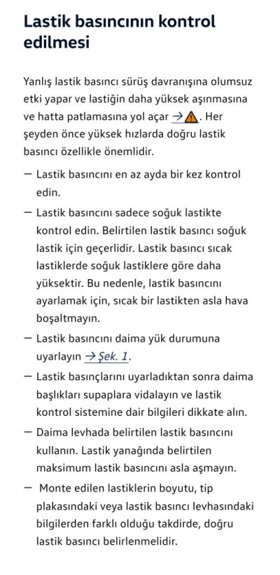

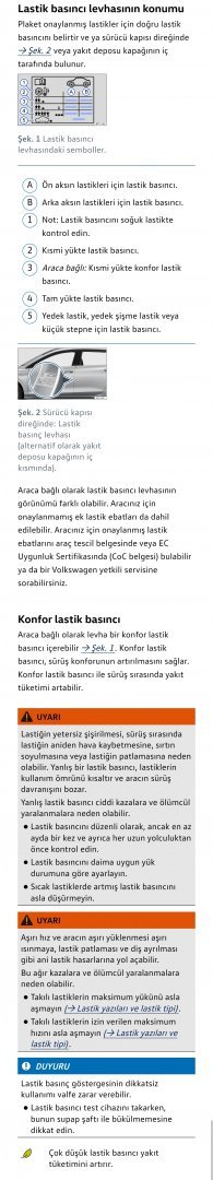

Ön 38 psi / arka 38 psi (uzun yol / otoban / şehir-içi kullanımlar için “kısmi yükte” standart lastik basıncı)
Ön 33 psi / arka 33 psi (aracın etiketindeki bu değer şehir-içi “sakin sürüş” kullanımlarda ve 100-110 km hızı geçmeyen sürüşler için kısmi yükte konfor lastik basıncı değeridir.)
R18 ebatlı kocaman taban alanı olan bir lastiğe 32 veya 33 psi gibi değerler hava basmak ciddi güvenlik tehlikesi yaratır (özellikle de uzun yol sürüşlerinde), Sanırım yorum yapan arkadaşlar aracın lastiğinin 235/55 R18 ölçüsünde olduğunu gözden kaçırıyorlar, Fabia veya Polo veya 16” ebatlı Golf Life paket lastiği değil bu.,
Yerden yüksek ağırlık merkezi yukarda konumlandırılmış SUV tipi araçlarda doğru lastik basıncı, ağırlık merkezi aşşağıda olan otomobillere nazaran çok daha önemlidir, Bu araçta 36 psi altına düşülmemesi kanaatindeyim, Şu olur “kısmi yükte” 100 km hızı geçmeyen sehir-içi sakin sürüş koşullarında etikette yazan 33 psi basılabilir, Onun harici sürüş koşullarında tehlike yaratır.
