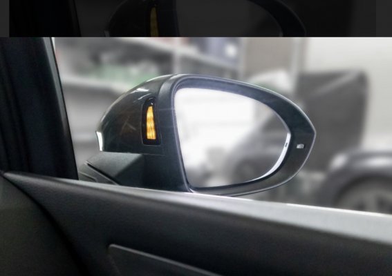

hocam aynada değilde ayna kapağında olması gerekmiyormu? Bu golf 7 deki gibi
Asagıdakı resim golf8
Aracım mk 7.5 golf olduğundan orjinalinde yeri ayna camının üzerindedir.
Sonradan ayna gövdesine taşınabilir. Orjinali ne ise o olarak kalmasını tercih etmek istedim

Hayirli olsun gerçekten gerekli bir retrofit higline aracimda yoktu ben de yaptirdim fakat aynadaki uyari isigini yetersiz buldugum icin isikli anya kapagi taktim ve farkedilebilirlik super oldu kesinlikle tavsiye ederim
    94.6 KB · Görüntüleme: 36
Teşekkür ederim hocam. Bugün @ZaGani hocamdan da fikir aldıydım ayna gövdesine taşımak için ışığı. Sizler aliexpressden hazır kapak ve ışıklı set mi aldınız ?
Kafamda ayna kapağımı düzgünce ölçülerine uygun olarak kesip çapak kalan yerlerini de taşlama yaptıktan sonra yeniden boyayıp ayna ledini içerisini silikonla geçirmeyi düşünüyorum. Aliexspres'de dediğimin yapılmış hazırını sattığını gördüm. Ayna ledlerini bugün satın aldım orjinalini sağ-sol 2 bin tl olarak
