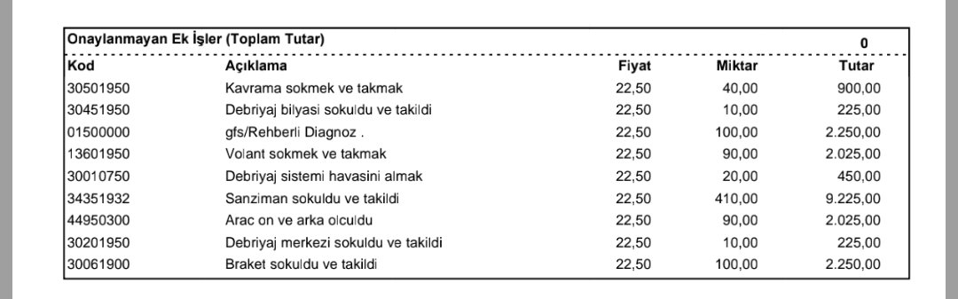

Abi komple set degistiriyor debriyaj baski balata volan v.b dedi 48 istiyor 15 bin tlde iscilik aliyor. Şaka gibiler ben kalp krizi gecirdim orda

burası sadece işçilik kısmı hocam

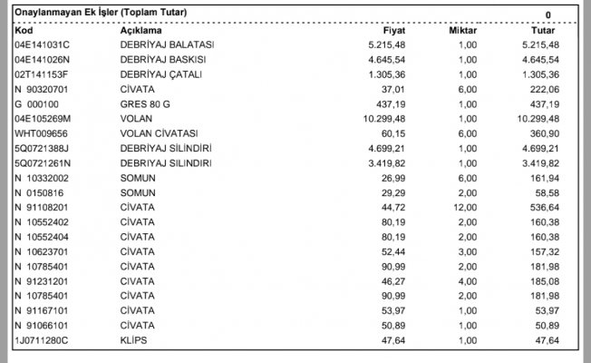

burasıda parça fiyatları kafayı yemek üzereyim .
Bu fiyatlar gerçekten normalmi ?
Volan sete dahil değildir. Bu konuda sizi yanlış yönlendiriyorlar, setin içinden sade baskı-balata çıkar, Aracın km’si nedir.?
Araç km 127.000 10. bakimina girecek . Elim ayagim titriyor. Aracı aldigima resmen pisman oldum . Sorun ben bu parayi veririm ama bunlarin hepsi degisecek sadece debriyaj biraz yukarda kalktigi icin . Ekonomimi toparlayana kdr bunlari yaptirmayacagim. Araç inşallah 3-4 ay idare eder bu biçimde sizce idare eder mi ?

(Debriyajın biraz yukarıda kavraması) durumu baskı-balata değişimi gerektirecek bir durum değildir. Bu şekilde kullanılmasının bir sakıncası yoktur. Debriyaj sadece az biraz yukarda kavrama yapıyor diye ben değiştirmezdim, 70-80 km sabit hızla giderken gaza dip gaz bastığınızda kaçırma yapıyor ise veya yokuşlarda kalkış yaparken kaçırıyorsa o zaman değişir ama şuan için bir değişim yapmanıza gerek yoktur.,
Dışarda değişim yaptırısanız LUK veya Sachs marka harici başka marka baskı-balata seti almayınız. En kalitelisi bu 2 markadır, Ustaların önerdiği diğer markalardan uzak durun, Size efendim X marka da çok iyi falan diye kafa-kola almaya çalışırlar ise itibar etmeyiniz.
Paylaştığınız resimde toplam tutar kısmını görmemiz lazım ne kadar % oranında indirim yapmışlar diyee, 3-4 ay sonra ne olur bilmiyorum ama serviste parçalar ay da 2 sefer zam geliyor malesef..

peki 48 bin tl indirimli hali bu normal fiyatmi dogrumu yani bu ?
