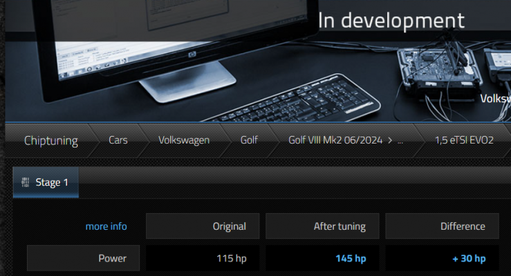

Videodaki araç fatihin aracı DEL085 tanırım kendinisi aracın aşağı eğim olmadığındaki 0-100'ü 8 saniye civarı jantları ağır geliyordu istişaresini yapmıştık zamanında :) Bu stock 150 lik aracın alt yapısıyla maalesef sizinkisi bir değil
Açıklamaya ihtiyacınız olduğunu düşünüyorum çünkü şuan racechip 1.5 116 için destek sağlamıyor hem açıklamış hem bilgilendirmiş olalım burdan :)
Temmuz veya ağustos ayında racechip tr hem bi kampanya yapmıştı hemde 116lığa dair bir ilan açtı ancak şuan ürün desteklenmiyor 116lık için
Ataşehir Garage serhat bey bayiisi olduğu için desteğini esirgemedi ama maalesef racechip şuan uyumlu değil sadece pc09 pedal commander takılabilir güncel araçlara.

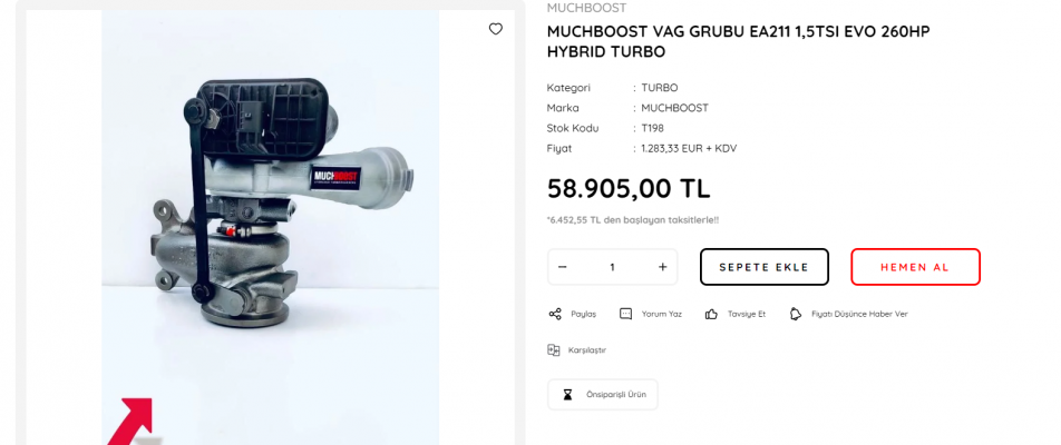

Tekrardan ütopyanıza gelecek olursak belirttiğim gibi 116lığın turbosu verim olarak 150likle bir değil üstündekini hibritleseniz bile çok kısıtlı bir basınç açabilirsiniz. 150 liğin turbosunu kullanmak istersenizde valf sayıları farklı direk bolt-in şekilde upgrade edilemez
Stage1 in üstüne turbo hibriti egzoz ve filtre desteği ile azami alınacak güç bahsi geçen 160 beygir civarlarına çok çok yüksek basınçla anca ulaşacaktır.
Bu arada "7 saniye altına düşer" hayalinizi bozmak istemem ama 8 gti 0-100 ü 6.2 saniye olduğunu, 1.4 tsi stage 3 is20 setup'un 0-100 ünün düşük basınçlı halinin(220-240hp) bile 6.7-6.8 kalktığını hatırlatmak açıklamak bilgilendirmek isterim :)

Manifold Valf Girişleri birebir aynı değil hocam 1.5 150 lik olanla 1.5 130/116 motorların çünkü turboları farklı olduğu için manifold girişleri de bir değil o yüzden turbo yükseltmesi yapılamıyor direk sök/tak şeklinde.
Biz daha önceden turbo yükseltmesi veya hibritleme konusunu epey araştırdık 1.5 150 liği 260hp ye kadar açabileceğimiz bir turbo bulduk ancak oda balon çıktı kendi turbosunun hibritlenmiş versiyonu olduğunu öğrendik. Aynı zamanda döküm blok bu basınçları kaldıramayacağına kanaat getirdik şuan kendi aracım stock turboyla 195hp de sabitledik.

Turbo dediğiniz gibi hybrid olur ancak göz ardı edilmemesi gereken şey tek fark turbo mu motor anlamında. Pistonların farklı olduğuna dair bir şeyler duydum ancak emin olmadığım bilgiler diye size yanlış bi bilgi vermek istemiyorum. Eğer pistonlar 1.5 150 ile farklıysa turbo hibritlenmesinin aşırıya kaçacağını düşünüyorum
Eğer tek fark turbonun küçüklüğüyse sorunuzun cevabı evet turbo hibritlenmesiyle verim biraz daha arttırılabilir. Ama şunu farketmiştim orj egzoz sistemi bile farklı 2 aracın. 1.5 116 lığın susturucuları cupra gibi. 3 tane susturucu var katalizörden sonra 2 tane uzun 1 tane sonda geniş olmak üzere. 150 liklerde 1 uzun 2 geniş kazan ve en son son susturucu olarak vardı. Yani egzoz sisteminde bile farklılık mevcut. ( sebebi belki birinin bağımsız süspansiyon olmasından dolayı olabilir.)

Racechip ile de ufak bi güncelleme yapayım yanılgıya düşülmemesi üstüne kasımda gelmesini beklediğimiz ürün 44hp vermiyor o 1.5 150 likler içinmiş GTS ürünü için 116 ya 36 150 ye 44 hp güç vaadediyor ekstradan. Biz bir araç için zemin oluşturmaya başladık filtreyle beraber eğer araç sahibi kabul ederse ileriye dönük racechip i kabul ederse egzoz sistemiyle destekleyip ne kadar güç alınabilir diye denemek istiyoruz.

Neyse hocam bekleyip göreceğiz. Yazılım çıkarsa stage 1 atarım. 150 bile olsa şimdilik yeter bana.
Egzos farklılığı bağımsız torsiyon farkından büyük ihtimal öyle tahmin ediyorum.
Hocam bu arada yazılım ihtimalini değerlendiriyoruz ancak 1.0 tsi "delphi" beyinlere hala yazılım gelmedi. 1.5 tsi 116'lık bosch beyin diye biliyorum 150 liğe yazılım kısa sürede gelecektir ancak 116lık için bir düşüncem yok öngörülen bir tarihte yok. Benim nacizane tavsiyem eğer güçlendirmek istiyorsanız racechip kalibrasyonlarını tamamladığında racechip gts ürününü tercih etmeniz yönünce en sağlıklısı bu yönde olacaktır
