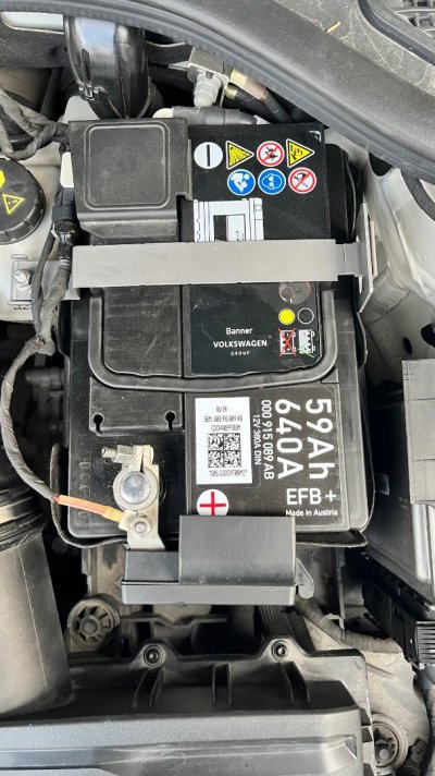

Merhaba. 2021 golf 8 dsg aracımda ara ara 12 v akü uyarısı alıyordum. servisten indirimli 8000 tl fiyat almıştım. Dışarda 3650 tl varta marka N60 ile değiştirdim. Sorunsuz çalıyor.
güncelleme. araçta e tsi devreye girmemeye başlamıştır. akü değişimi kaynaklı bir hata oluştuğunu düşünüyorum. serviste orjinal akü (7450tl) değişimi ve yazılım çalışmasıyla düzeltilmiştir.

Bugün mutlu bayiine gittim akü bitiyor bi bakarmisiniz dedim kaputu kaldırdi bu aküyu niye aldin efb olmasi lazim dedi önceki sahibi almıştır dedim ölçtü çokta kötü olmadığıni söyledi ama bir kaç gün yatsın bitiyor dedim kaçak olabilir mi 0.2 amper çekiyor dedim uykuya girincemi ölçüyon dedi 1dk içinde düşüyor öyle kaliyor dedim 45 dk beklemen lazim anca uykuya dalar dedi ölçü aletini bağladık 45 dk bekledik 0 a düştü o zaman kaçak yok aküden dedik
70 amper Mutlu 4200 varta 4600 müş varta efb taktik kodlamasini söyledim eksi kutup başındaki bir parça var o kodlamasiymis onu söküp takinca tanır o dediler bilgisayardan tanıtıyorlar dedim gerek yok araç tanir zaten dedi tm dedim öyle kaldı
TSI araçlarfa fabrikadan EFB akü ile geliyor,
Aracın orjinal fabrikasyon aküsü çok yüksek ihtimalle 59 Ah idi (araç tsi motor çünkü),
Önceki sahibi 70 Ah AGM takmış,
Şimdi siz 70 Ah EFB taktınız,
Önceki msj.ımda akü almadan önce yetkili servis (yedek parça bölümü) ile irtibata geçip aracın fabrikasyon aküsünün kaç Ah okduğunu öğrenmenizi tavsiye etmiştim..,
Şimdi siz 60 Ah yerine 70 Ah akü alarak cebinizden daha fazla maliyet çıkmış oldu,
daha da önemlisi fabrikasyon akü 59 Ah EFB Ve şuan alınan 70 Ah EFB aracın aküsünün kodlamasının yapılması gerekiyor., arada çok ciddi kapasite Ah farkı var çünkü,

@forzaGilles şöyle söyleyim araci aldığımda akü kılıfi yoktu akü ortada gibi hic hoş bir görüntü yoktu akü kılıfi olmamasi sebebi 70 amperlerin uzun olmasi sebebiyle büyük ihtimal kılıf olmadi attilar dedim buna uygun kılıf almıştım büyük ihtimal orjinali 60 lik ben kılıf uymaz diye 70 lik alayim dedim ayrica arasında 400 lira gibi bir fark var sanırım sorun etmedim
Tarihini sordum zaten bizde eski mal olmaz dedi takarken kontrol ettik üretim 2024 son aylar en fazla 5 aylık olabilir yani adam bak ben kefilim malımı biliyorum dedi

Merhaba. İlk başta varta akü ile akü değişimi yapıldı, yazılımsal sıkıntı sonrasında servise gidildi. Akü orjinal olmadığı için işlem yapılmadı. Orjinal akü takıldı ve sonrasında yazılımla ilgili sorun giderildi. Akü ile ilgili değişimde yaşadığım olayı özetlemek istedim. Tam olarak anlaşılamayan nedir? Yardımcı olmak isterim.
Bugün @GolfTutkulu arkadaşımizla buluştuk saolsun akünun kodlamasini halletti araçta fabrikasyon değerler kayıtlıymis 59ah 70ah yapınca akü zayif dedi belliki tam şarj etmiyordu
