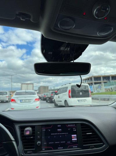

Aracı teslim aldım 165 TL bir fark çıktı onu ödeyip cam sürecini noktalamış olduk. Cumartesi kamerayı montajladıktan sonra tamam olacağız :)
yeni camda sadece kamera için ekstra alan var dimi
