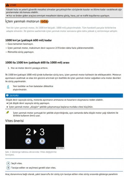

Rodaj nasıl yok? Kullanma kılavuzundan ilgili bölümü ekliyorum.
Zaten mantıklı düşününce onlarca yeni parça, birbirleriyle yeni çalışmaya başlıyor.
Bu süreçte aşırı yüklenmeden alıştırılması gerekiyor.
Ben 1500 km büyük bir sabırla uyguladım.
Şimdi gönül rahatlığıyla dip gaz basıyorum.
Uygulamamak bence risk. Özellikle motorun uzun ömürlü olmasını etkileyeceğini düşünüyorum.
https://ownersmanuals2.com/volkswagen/golf-2024-kullanim-kilavuzu-97354

Bunu ben iddia etmiyorum. Otomotiv endüstrisinde otörlerden aktardım. Zaten eğer eskiden olduğu gibi rodaj olsaydı ilk 1000 km de geri çağırma ve yağ değişimi olurdu.
Vw hala klasik bazı şeylerden vazgeçmiyor tuhaf şekilde. Ansiklopedi şeklinde kullanma kılavuzu veren tek markadır herhalde

Kullanma kılavuzundaki bilgiler yanlış mı hocam ?
Otomotiv endüstrisi otörleri nedir hocam?
Bilmediğim için soruyorum gerçekten.

Yanlış veya değil bilemem ancak otomotiv mühendisliği ve teknolojik üretim özellikleri artık motor rodajını ortadan kaldırdı.
Ben motor rodajından bahsediyorum, lastik ve fren rodajı farklı bir şey. O da toplasan 100-200 km'yi geçmez.
Neyse isteyen istediği gibi davranabilir. Benim yaptığım bilgi paylaşımı
Yaşı yetenler bilir , eskiden yani 20 yıl ve daha eskiden, önce araçlar ilk 1000 km de servise çağrılır, kontroller yapılırdı. Hatta bazı markalar yağ değişimi yapardı.
Günümüzde üretim teknikleri ve malzeme kalitesi sayesinde "motor rodajı" kalmadı.
Bu arada aldığım araçların nerede ise hepsinde ilk km ile son km arasında yakıt tüketimi aynı oldu. Hep sıfır aldım araçları. Hatta genelde yakıt tüketim artışı oldu. Yani "rodaj ve sonrasında yakıt tüketimi düşer" bir şehir efsanesi.

Bu devirde İnternette yazılanları okurken süzgeçten geçirmek en mantıklısı.
Araç üreticisi ürettiği aracı bilmiyor ama internetteki x şahsın fikri çok daha doğru oluyor...

Hocam yazdıklarınız bir önceki yazdıklarınızın tekrarı niteliğinde ve açıkçası hiç güvenilir gelmiyor bana.
Otör dediğiniz şeyi açıklamamanız da ilginç açıkcası. Kim bu otomotiv duayenleri ? Otomobilin bilmem ne abisi mi? şahin kartal mı? Almanya'daki vw fabrikalarında 20 yıl çalışmış yüksek mühendis mi ? Sanayideki motor ustası bilmem ne abi mi ? Hepsi birleşsin o zaman da kullanma kılavuzundaki rodajın gereksiz saçma prosedüren konulduğunu söylesin.
Bir konuda fikrinizi paylaşırken hele de 3. Şahıslardan duyduğunuz birşeyi ortaya attığınızda size bunun yanlış olduğunun, araç üreticisinin de bu şekilde belirtmediğini gösterilmesine, "haklısınız ben yanlış duymuşum, vw için bu böyle değilmiş" deyip bilginizin yanlış olduğunu kabul etmek büyük bir erdemdir. Siz tam tersi konusunda ısrar ediyorsunuz. Yaptığınız bilgi paylaşımı kişisel fikrinizse ancak bunu kabul etmiyorsunuz otomotiv ötorlerini kanıt gösteriyorsunuz, sonra onlar kim diyoruz hemen savunmaya geçiyorsunuz isteyen istediği gibi davranır diyerek.
Günümüzün en büyük problemi bu bence; insanların kendi yanlışını kabul etmemesi, genellemesi, okumak incelemek yerine çevreden duyduğuna hemen inanması, yanlışını gösterdiğinizde konuyu başka taraflara ve detaylara çekerek tamamen konudan uzaklaştırması...

Hocam uğraşmayın anlatamazsınız.
Ortaya ürünün kullanma klavuzunu koydum. Daha ne olsun?
Sanayideki otör yazıldığı anda cevap verme gereği duymadım :)
Adamlar bir ürünü çıkarmadan yıllarca arge yapıyorlar. Hatta bu arge süreçlerini abartıp çok uzattıkları için birçok konuda Çin'in gerisinde kaldılar.
Bir yerde okumuştum. Volkswagen'in Arge bütçesi, Türkiyenin en büyük 500 şirketinin Arge bütçesinin 13 katı.
Sizce bu adamlar laf olsun diye Rodaj vardır yazar mı? :)
