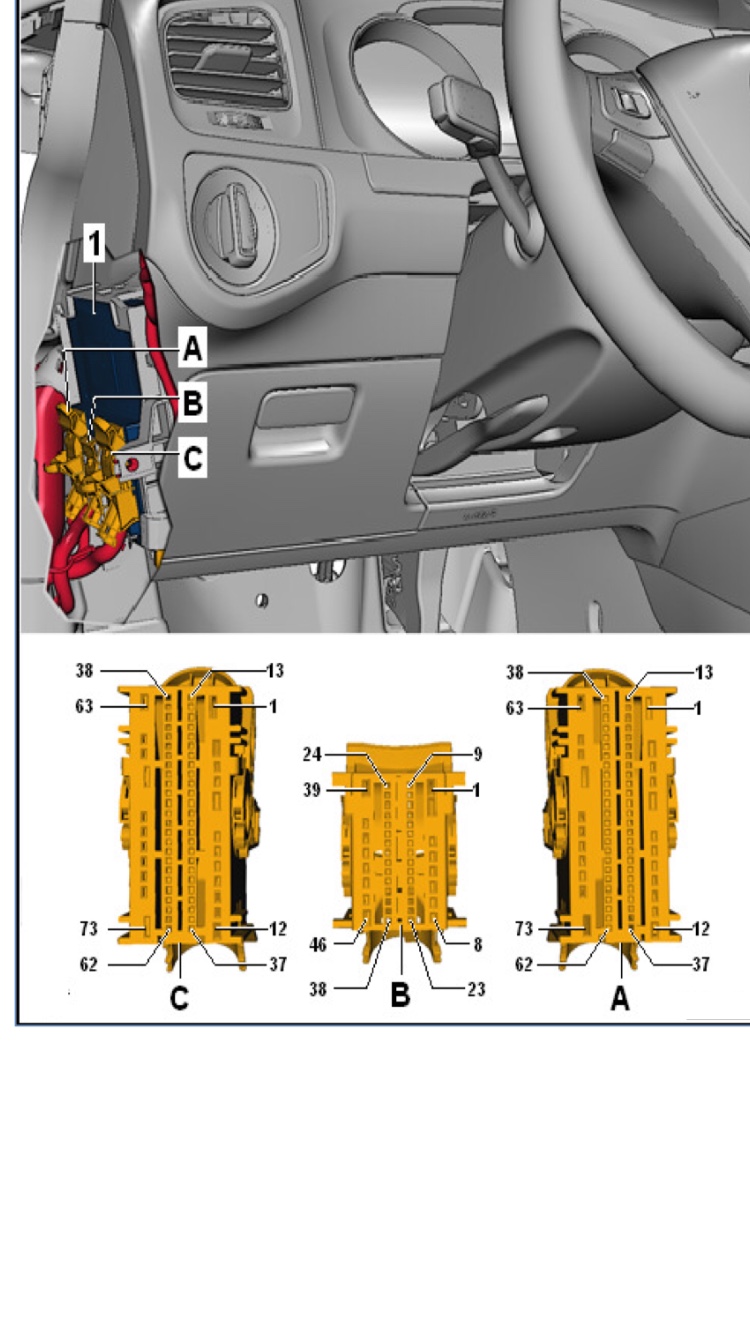

Hocam merhabalar sağ sis farı için bcm b soketinde 5 numaralı pine sol sis farı için ise 45 numaralı pine kablo çekilmesi gerek ama diğer kablo bağlantıları nasıl bilmiyorum gerisini @yusuf hocam biliyordur yada bulur diye tahmin ediyorum[emoji4]
Bu da B soketinin yeri

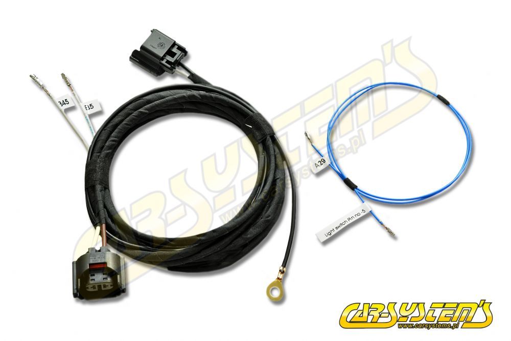

Bugün sis farı montajını tamamladım ancak kabloların bağlantı kısmında tıkandım.IMG20200806161857.jpg
Sisler ile kablolar arasında röle var, bundan 3 tane kablo çıkıyor
Birincisinin üzerinde sigorta var 15 amperlik (sanırım pozitif hatta bağlanacak)
İkincisi yine kısa bir kablo (sanırım negatife bağlanacak)
Üçüncü kablo uzun , sanırım içeri bcm ye bağlayacağım bunu. Bcm de 45 ve 5 nolu pin denilmiş yukarda sol ve sağ ayrı kablo olması gerek, ancak kablo tek olması kafamı karıştırdı.
Vakit azdı deneyemedim. Eğer bağlantı bu şekilde olacaksa dönüşe duyarlı sis farı özelliğini aktif edemeyeceğim sanırım.
Bu rolenin ne amaçla konulduğunu da tam anlayamadım, internetten araştırıyorum. sis içindeki ampüller halojen... led yada zenon da değil..
Bu arada Artı ve eksi kablolar kısa, motor bölümündeki sigorta paneline ancak yetişiyor. Orada hangi sigortaya takmalı onu da araştırıyorum

@Kysr038 Hocam değerli paylaşımlarınız baya yararlı  teşekkürler . 2014  Midline plus golf aracima ayni sis tesisatını cekmeye caliyorum. Henüz tesisatı çekmedim fakat kablolarla evde bir deneme yaptım. Çinden gelen bu kablo tesisatinda 3 çıkış var. Sigortali olan kablo arti+ kutba bağlanıyor. Siyah renkli ucunda pul olan ise eksi- kutba bağlanıyor. Kırmızı uzun kablo tetik kablosu.Bu ise far anahtarından tetik alacak olan kablo. Evdeki denemede bu şekilde sis lambalarını yakabildim.
