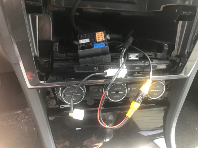

Ekran Çindekilerden kamera desteği var gibi. Onuda yaptım ancak gelmedi. Sadece siyah ekran. Kamera bağlı gözükmüyor tarzı İngilizce bir şey yazıyor. Acaba bağlantı da mı problem var.Diğer arkadaşın dediği gibi ops yoksa hiç mi çalışmaz?

Kameranın gücünü nereden aldınız?
Hocam yapilan kodlama 5F(media) ve stg10 parkhilfe(park sensoru beyni)’den yapılıyor aracınızda ops destekli sensör olmadığı icin vagcom ile bağlantı kurup kodlamaya yapamayacaksanız yani muhtemelen geriye takınca park sensörü ekranını acacak bir ünite yok arabanızda, bu sebeplede kamera montaji yapamazsınız, yanlışım varsa üstadlar düzeltme yapsın
Geri vitesten aldım.  Kodlamalarım doğru değil mi? Arkadaşın dediği gibi Park sensörü olmayan araca uygulanamaz mı?

Kodlama doğru. Geri vitesten aldıktan sonra zaman geciktirici bağladınız mı araya?
Birde kameranın etrafında led mevcut mu?

Bağladım. Kamera etrafında Led mevcut. Ancak dikkat ettim. Işıkları yakınca kamera yok uyarısı yapmıyor. Ancak siyah ekran çıkıyor. Gündüzleri ise yani ışıklar kapalı iken kamera bağlı değil diyor. Teyp arkası şu şekilde
