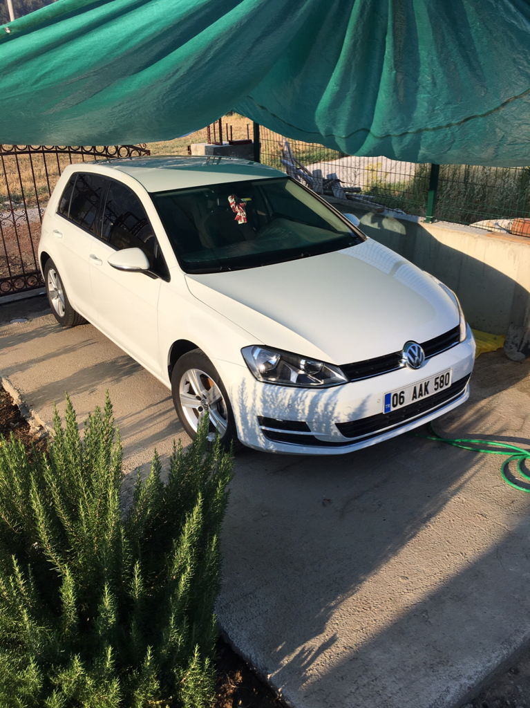

Aracı pasta cila sonrası hemen sattığım için güneşte resmini bulamadım..Elimde olanları yükledim..Çok üst düzey bir işçilik ve kaliteli malzeme ve en önemlisi hesaplı fiyata yapılan bir işlem.Ziebartta 900 tl yaptığım işlem ile eş değer..Çok para harcamak çok fazla kalite demek değildir.Önemli olan güven ve gittiğin yerin kalitesi.

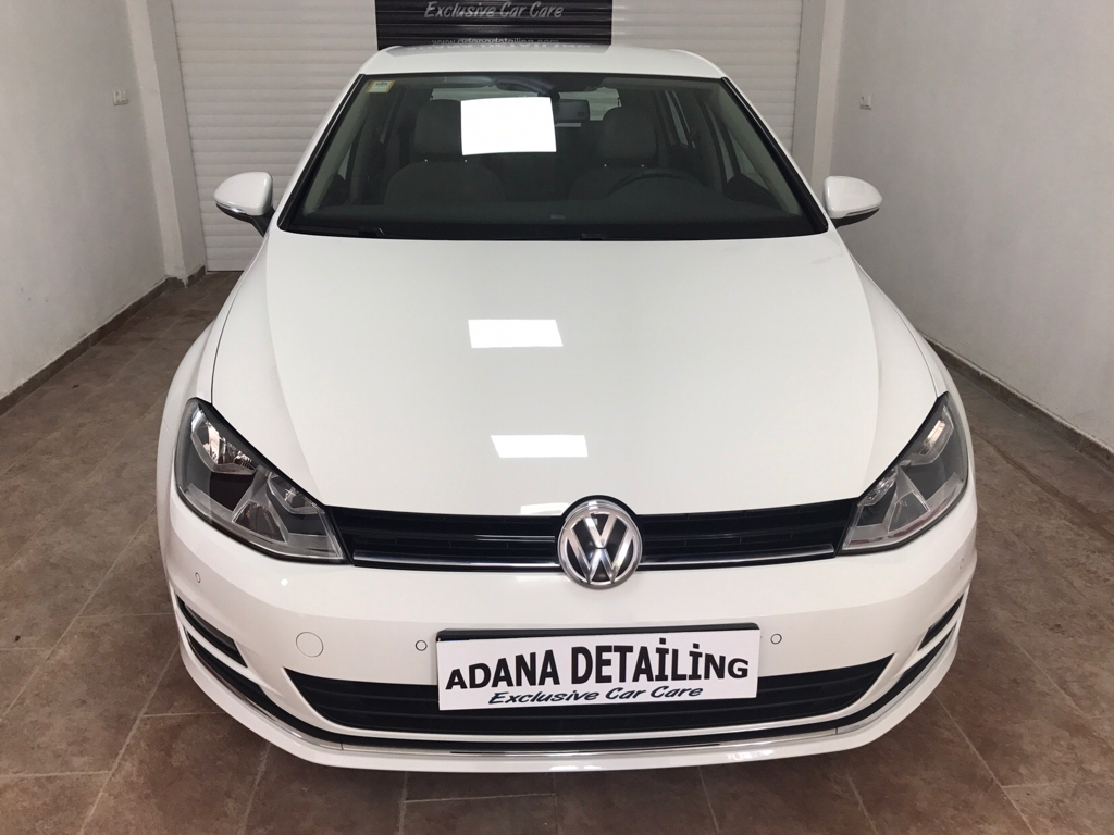

2 ay önce 200 tl yaptığım işlemin fotoları..Pasta cila kill hare boya koruma --Würth ürünleri ile..

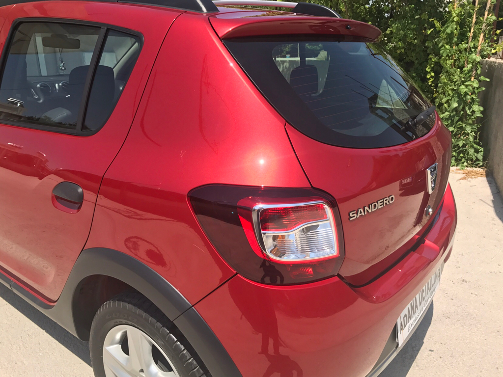

Buda açık alanda ki olan resmi 2 tane buldum,güneş yokken bile çok başarılı;
Hocam bu resimlerin hiç birinde yapılan işçilik konusunda fikir yapılamaz.
Benim paylaştığım gibi güneş veya projektör altında yakın çekim foto varsa yapılan işi karşılaştıralım yoksa tartışmayalım. Dediğiniz fiyatlara kimse iyi iş yapmaz.

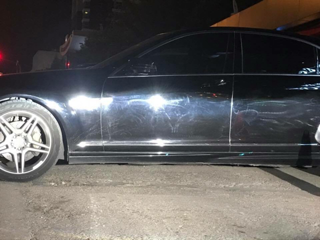

Son olarak sizin paylaştığınız gibi bende bir foto paylaşım alttaki araca ne hare ne çizik giderici uygulandı.
Bu araç forumdan bir üyemizin aracı. Araç çizik ve hare dolu zaman kısıtlığı yüzünden çizik ve hare giderme yapamadık. Dediğiniz gibi 6 saatte bitecek olsa idi bu aracı ben çiziklerini gidermeden bırakmazdım.
Ya arkadaş daha öncede tartıştık bu iş 500 den aşağıya düzgün olmaz. Yine başa sarıp 200-300 e iyi iş yaptırdığınızı söylüyorsunuz o iş size iyi gelebilir eyvallah ama o araç güneş ve projektör altında benim için facia dır.

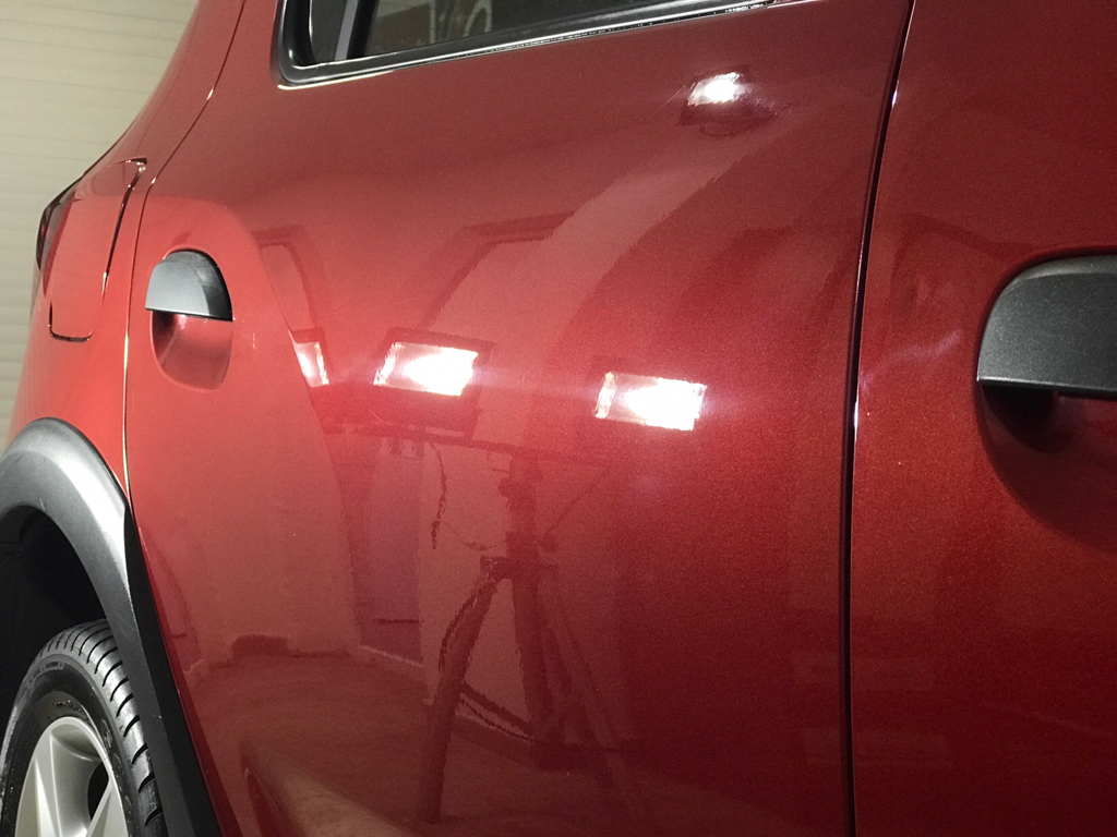

Bakın bir örnek daha en aşağıya ekliyorum paylaşın buna benzer bir foto projektör şart değil güneş altında veya gece sokak lambası dahi olur. Benim niyetim buradaki kullanıcıları bilgilendirmek 300-350 verip vasat işçilik ile araç yaptıracaklarına 500 liraya dört dörtlük iş yaptırmaları. Gölgede paylaştığınız fotoların benim için hiç bir anlamı yok.
