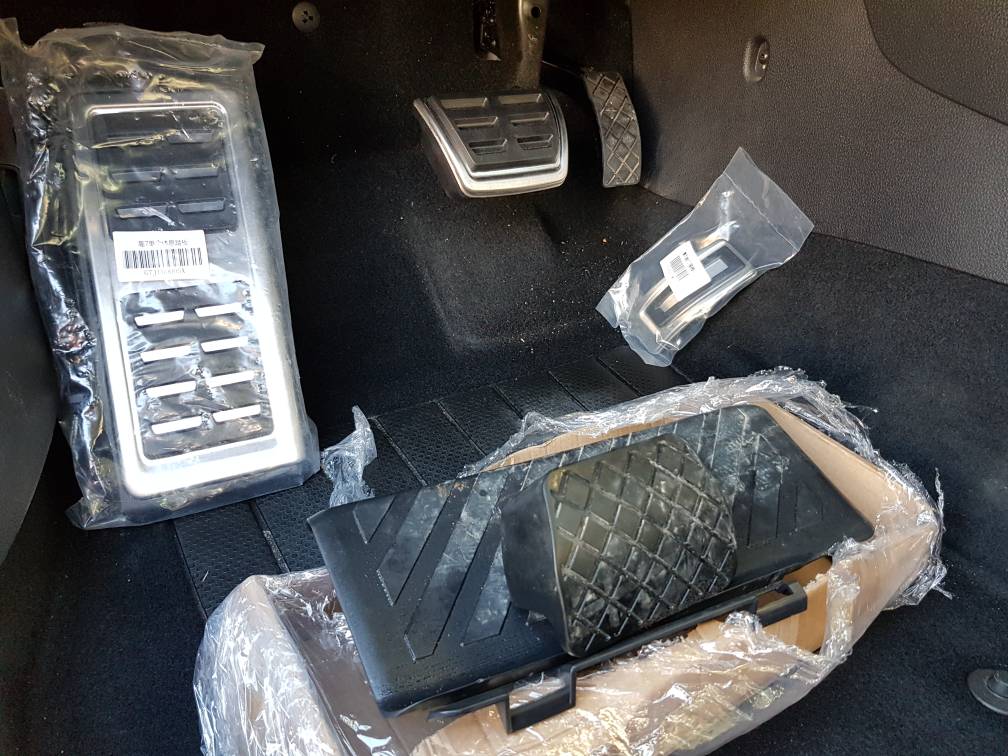

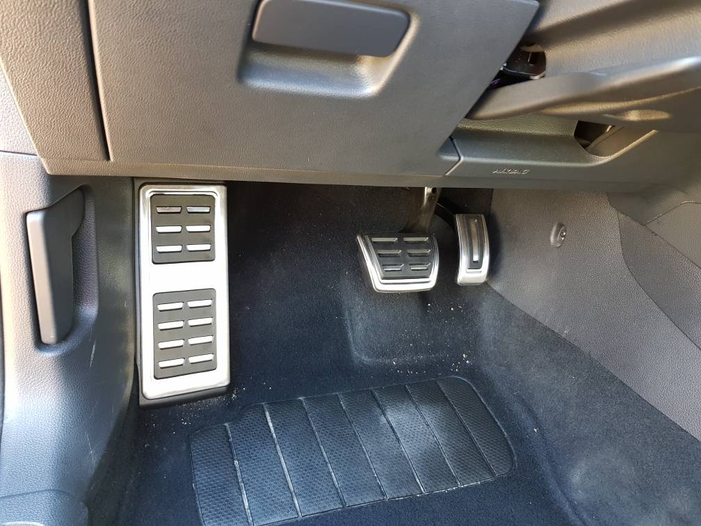

Dün Yeni Aracıma bende ekledim.
Çok fa zor değil aslında takma işlemi biraz el becerisi biraz Kuvvet yeterli olacaktır.
Resimleride ekliyorum

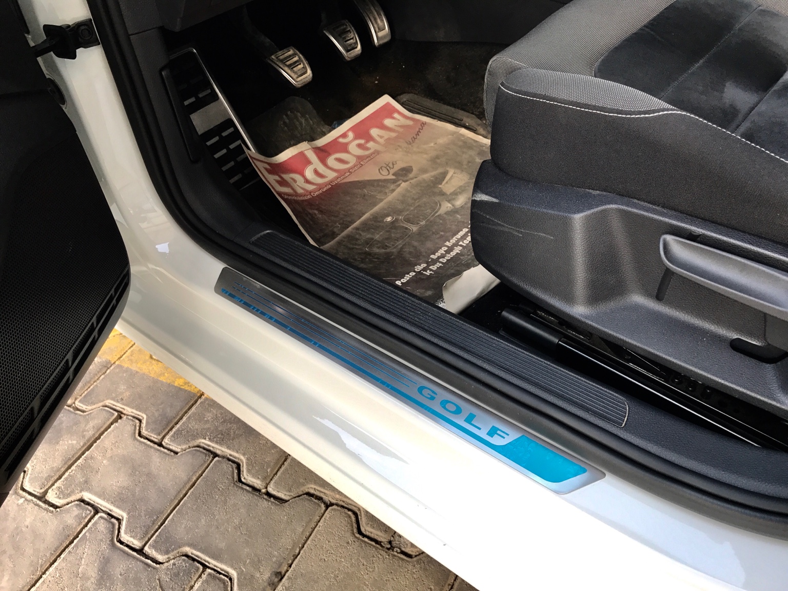

11.11 indiriminde Çin'den sipariş verdiğim ürün set bugün geldi ve hemen taktım. Takarken kapı eşiğindeki plastiği kaldırdım sonrada motor kaputunu açma kolunu sokmeden yandaki plastiği hafifçe yana doğru çektim. Ayak dayama kolayca geldi ve yenisini yerine kolayca taktım. Beni en çok zorlayan ne hikmetse en kolay gözüken gaz pedalı oldu. 65 liraya almıştım gayet şık oldu.
Birde neredeyse iki ayı buldu ürünün gelmesi.
Gaz pedalı gerçekten zorluyor üzerine geçme olduğu için, suanda havalarda oldukça soğuk pedal pedi lastiği dahada sertleşir, takmadan once ısıtmada fayda var montaji daha kolay olacaktır
