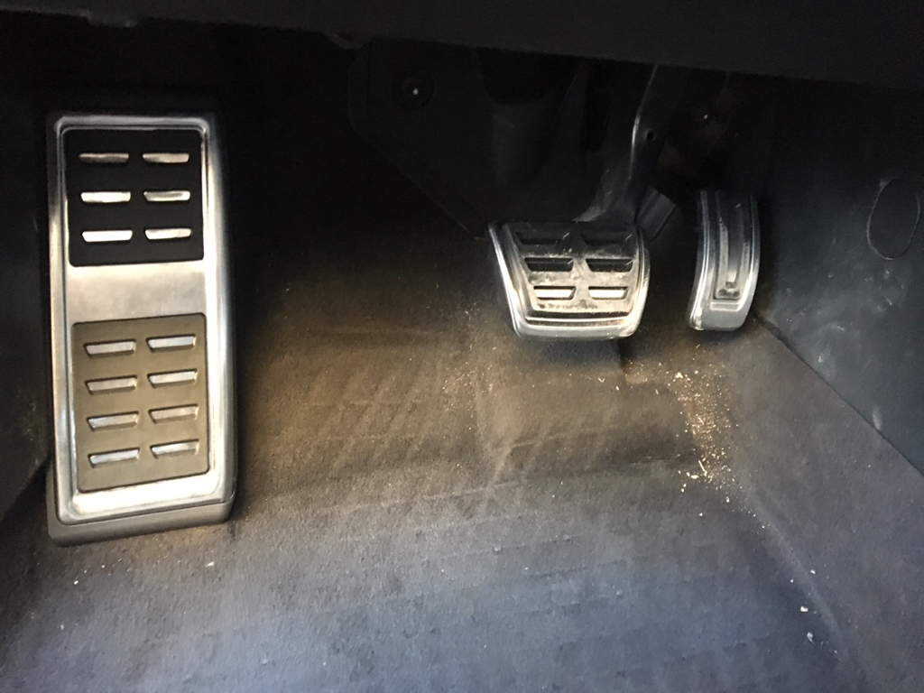

Mk5 varken de almış takmıştım. Mk7 de de taktım. İki araçta da spor pedal setinde kaymama anlamında daha olumlu sonuç aldım ve ıslak ayakla pedaldan kayma oranı düştü diyebilirim.
11.11 indiriminde Çin'den sipariş verdiğim ürün set bugün geldi ve hemen taktım. Takarken kapı eşiğindeki plastiği kaldırdım sonrada motor kaputunu açma kolunu sokmeden yandaki plastiği hafifçe yana doğru çektim. Ayak dayama kolayca geldi ve yenisini yerine kolayca taktım. Beni en çok zorlayan ne hikmetse en kolay gözüken gaz pedalı oldu. 65 liraya almıştım gayet şık oldu.
Birde neredeyse iki ayı buldu ürünün gelmesi.

Hocam
Ayak dayama montajında yandaki plastik zarar görmedi değil mi zorlayınca ?
Motor kaputu açma kolunu açmaya çalışanlar vidasını kırmış, sizin yaptığınız yol ile yapmayı füşünüyorum
Zahmet olacak ama video çekmeniz mümkünmü ?
Kapı eşiği ve yan plastik demişsiniz bunlar aynı değil mi ?
cevaplarınız için teşekkürler kaymıyorsa almalıyım şık duruyor gerçekten, şimdi de montaj için kendim yapabilir miyim? forumdan onu takip edicem
kesinlikle öneriyorum müthiş bir hava katıyor kullanımda da bir sıkıntı teşkil etmiyor düzgün takılırsa
Arkadaşlar dikkatlice çekerseniz sıkıntı çıkmayacaktır. Youtube'da video buldum 5:15'den itibaren izleyin lütfen. Yalnız ben tamamen kolu ve plastiği sökmeden ayak dayamayı oturttum. Video çekecektim ama kargo gelince direk çıkıp montajını yaptım. Hava çok soğuk ve tek başıma olunca video çekemedim.
Sonunda yaptım.
Sökmeye gerek yok yandakini biraz zorlayınca eskisi kolay çıkıyor.
Sonra diğer pedallara bakan kısmı takılıp, daha sonra da kapı tarafında kısım da direk oturuyor

Ben de aldım pedal seti. Fren pedalını tam oturtamadım. Yeni pedalın alt kısmındaki plastik çıkıntılar metaldeki deliğe tam oturmuyor. Zorlayınca da eziliyor. Bir püf noktası var mıdır?
@Mugzy Hocam ben de herkes gibi gaz pedalını takarken çıldırma aşamasına gelmiştim, ustama saolsun rica ettim o da baya zorlanarak takmıştı. Ama fren ve debriyajda hiç sorun çıkmamıştı, tık diye oturması lazım.
@Holigan gaz pedalını saç kurutma makinası ile biraz ısıtarak yerine kolayca taktım. Fren pedalını da taktım fakat emanet duruyor.

Orjinalden farksız hocam. Montajı ilk kez yapacaklar için biraz zorlayıcı olabiliyor fakat yinede işlem sonucunda uğraştığınıza değiyor. Tam oturduğu için zorluyor yani, bu da sonradan çıkma riskini minimuma indiriyor. Çıkmayacak kadar tam oturuyor.
