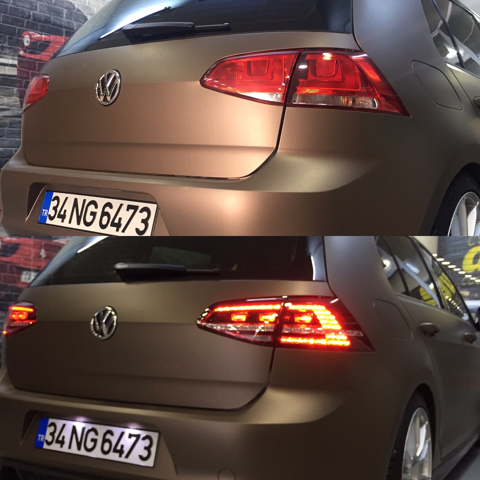

Arkadaslar gunaydin aracima led stop takmak istiyorum fakat bcm unitesinden cekilecek kablolar hakkinda bilgisi olan varmi .. hangi soket hangi pin lerde kac kablo cekmemiz gerekiyor ?
Merhaba arkadaslar led stoplarimi tam fonksiyonlu montajini bitirdin bcm modulunden iki kablo cekip tum kodlamalarini yaptim sinyaller kendi arasinda cakarli oldu ve tum aydinlatmalarini led olarak kodlasim frenlerde ic parklarda aktif oldu bu konuda yardim isteyenler varsa elimden geleni yaparim ..
Hocam sinyal üzerindeki led aktif değil gördüğüm kadarı ile. Sadece sinyal için mi hat çektiniz. Bir de kırmızı led var sinyal içinde. Onun için de hat çekip frende tam park modunda %30 olacak şekilde kodlanmali.
Acikcasi boyle birsey oldugunu bilmiyordum aksam ustu baska bir aracta istisare ettik.. sinyaldeki kirmizi icin hangi pin oldugunu bilmiyorum paylasirsaniz onuda yapmaya calisirim
Hangi pin olduğuna emin değilim. Mse hocama danışalım.
Normalde iki küçük ledin bcm'den gelen kendi hatları var ama orijinal montajdaki kanalları şuanda sizin araçta bagaj kapağındaki parklara bağlı. Bu sebeple ya boş olan herhangi iki kanaldan hat çekmeli ya da basit olan çözüm arka lambaların arkadaki kendi soketinde dış parklara gelen kabloyu sıyırıp 10 cm'lik bir kablo ile iki küçük ledin pinine elektrik verebilirsiniz. Orijinalden tek farkı sinyal verildiğinde bu iki küçük ledin sönmemesi olur. Ben böyle kullanıyordum. Bu işlem servisin iç sinyalin yanması için yaptığı paralel çekme aslında. Oldukça zahmetsiz birşey.
