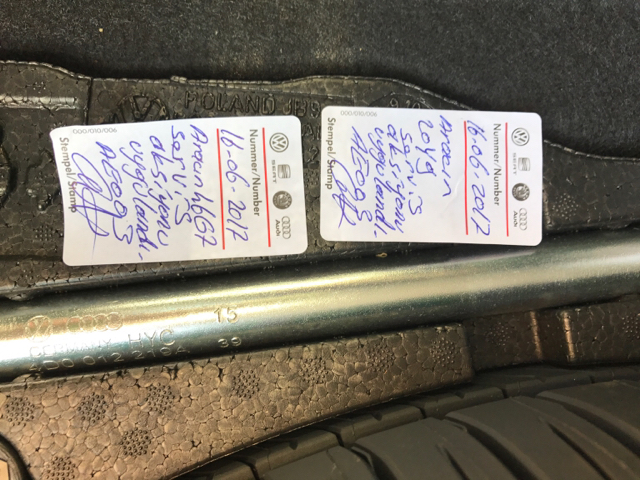

Serhat hocam size verdikleri faturadaki bu işlem ile ilgili kalemleri ve müşteri istek formu ile iş emri evrağını rica etsem bizimle paylaşabilirmisiniz..? @silvershadow Hocam ile birlikte bu konuda bir araştırma yürütüyoruz., ilk belirlemelere göre 46G7 kodlu bu güncelleme yapılacak neredeyse pek çoğunda aynı zamanda 2. bir güncelleme daha yapıldığı., Bunu öğrenmek ve araştırmayı derinleştirmek adına size yapılan işlemlerin evraklarına ihtiyaç duyduk., Yardımcı olursanız mutluluk duyarız
Ali hocam iş emri evrağında
000010006 Etiket                                                      Bedelsiz
46642599 El Freni Kontrol Ünitesi Güncelleme İşçiliği    Bedelsiz
şeklinde iki kalem var. Bu kodlar dahilinde işlem yapılmış. Farklı bir bilgi istiyorsanız paylaşabilirim.

Serhat hocam bir de "müşteri istek formu" diye bir evrak olacaktı burda yapılan güncellemenin kodu yazar., bu kodu yada kodları bakıp bize söyleyebilirmisiniz.?
Örnek resim:
Örnek resim:

Sayın hocam normalde müşteri istek formu kağıdını siz bakım öncesi servis danışmanı ile konuşurken araca yapılacak işlemleri ve eğer ekstra talepleriniz var ise ilettikten sonra yazıcıdan 2 nüsha olarak çıkarıp birini size verirler diğeri servis kendisi alıp dosyalar., Eğer sizde yoksa yada bulamazsanız., Servisi arayıp e-mail ile göndermelerin söylerseniz hemen gönderirler :rolleyes:

1 - 20Y9 * Motor yakıt hattı kablo kontrolü
2 - 46G7 * El freni kontrol güncellemesi
bende bu konuyu görünce servisi aradım bendede 46G7 çıktı..gelin bakalım dediler..2015 1,2 tsi arac..bende auto hold sorunu vardı ama el freni farklımı sistemleri..
