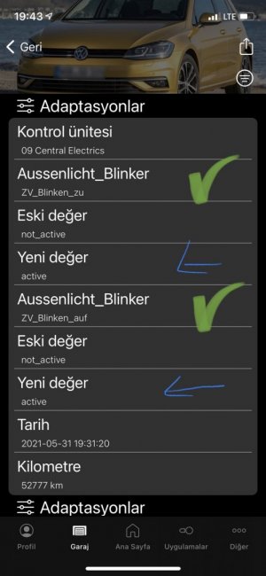

Vcds ile araca bağlanıp yeşil oklarla gösterdiğim yerleri kontrol edin hocam. Bu kodlama aracı kilitlemeyle alakalı değil tabii ki ama aşağı yukarı ilgili kanallar burada

Işıklarla ilgili kodlamalarda bi ayar yaparken diğeri iptal olabiliyor/Bozulabiliyor7FCC9799-FEF4-4171-AB87-8DC83902D996.jpeg
09 Cent. Elektrik
Adaptasyon
(Arama bölümüne) - Aussenlicht Blinker
ZV Bkinken zu
ZV Blinken Auf
Bu ikisinin aktif olup olmadığını kontrol edin. Bu değerlerin normalde aktif olması gerekiyor
Şimdi kontrol ettim ikisi de aktif gözüküyor fakat dörtlü yakmıyor çözemedim.
