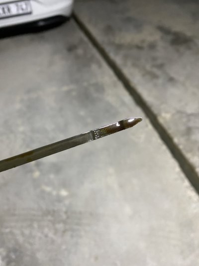

Yağ seviyesinin tırtıklı bölgenin üzerinde mi olması lazım resimde ekledim tırtıklı bölge üzerinde görünüyor sorun yoktur umarım ölçüm işinden çok anlamıyorum
    69.1 KB · Görüntüleme: 29

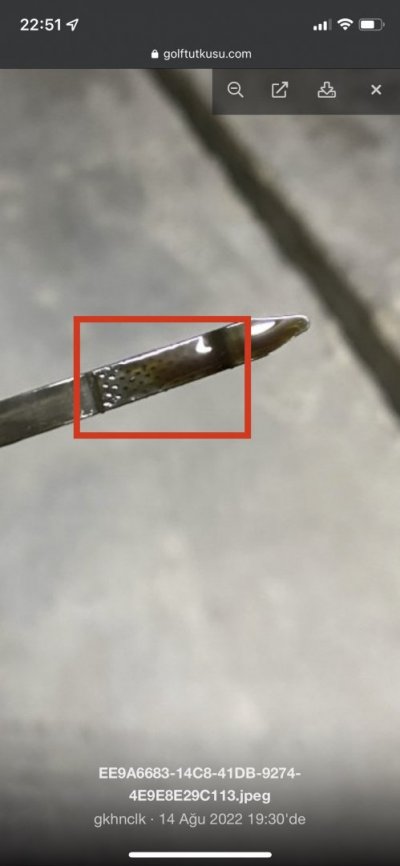

Seviye ideal görünüyor. Max seviye tırtıklı bölgenin tamamı olur.
7C8B0776-1920-4789-BA3C-A249BC28A7B9.jpegYağ seviyesi tırtıklı bölgenin arasında olmalıdır. Sizinki normal seviyede fakat isterseniz çok az bir miktar ekleyebilirsiniz ama gerek yok gibi. Eğer yağ seviyesi Tırtıklı bölgenin altına doğru kaldıysa mutlaka eklemelisiniz.
