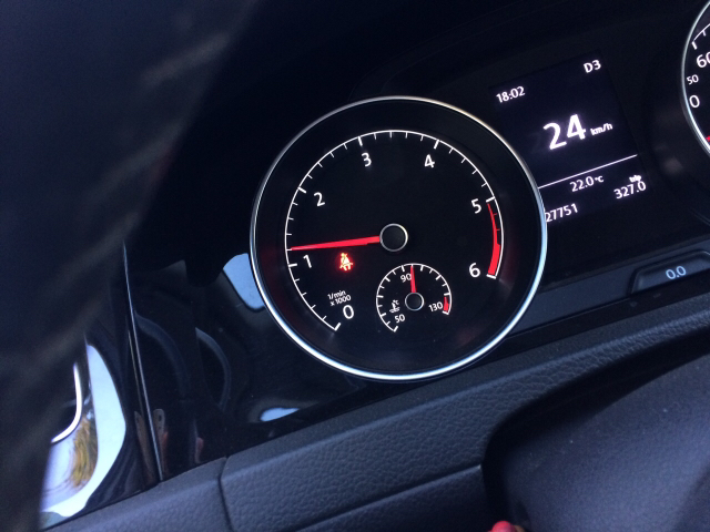

Arkadaşlar yaklaşık 15 bin km önce act modunu açtım ve cuma günü akşam kapattım( ondan mı diye şüpeleniyprum) sabah araçla okula giderken uyarı verdi su sıcaklığı çok yüksek aracı durdurun diye baktım hararet 100-120 civarına gelmiş hemen indik baktık hiç bir şey yok, sıcak fan açtım gözle görülür şekilde hararet 90 geldi. Ustaya götürdüm bağladı makine hiç bir şey çıkmadı su eksiltme yok fan çalışıyor çok az su ilave etti bir şey yok dedi. Yine kullandım aracı konyada özel servise götürdüm 120 km yolda yine 90 geçti hararet sıcak fan açınca normale dönüyor bastım devirli klima soğukta açık yükselir mi diye yok normal şekilde devam etti o usta da pc bağladı hiç bir şey yok arabada dedi resimlerini atıyorum geri dönerken yine aynını yaptı sabah okula giderken yine 90 dan sonraki çeyreğe kadar çıktı sıcak fan açınca geri yerine geliyor sonra yüksel miyor bilemedim artık sorunu karşılaşan varsa bakabilir mi ?
antifriz degisimi yapildiysa yakin zamanda hava yapmis olabilir.. benim arabada oyle yuksrliyordu motor sivisi devirdaim olamiyor eger icinde hava yapmissa basinc olusuyor sogutma sivisi sensorunun bagli oldugu hortumu soktu usta baya bi hava ve buhar cikti ordan sonra tekrar antifiriz ekledi ... hava yapmis dedi 1 aydir bidaha hararet yukselmedi
