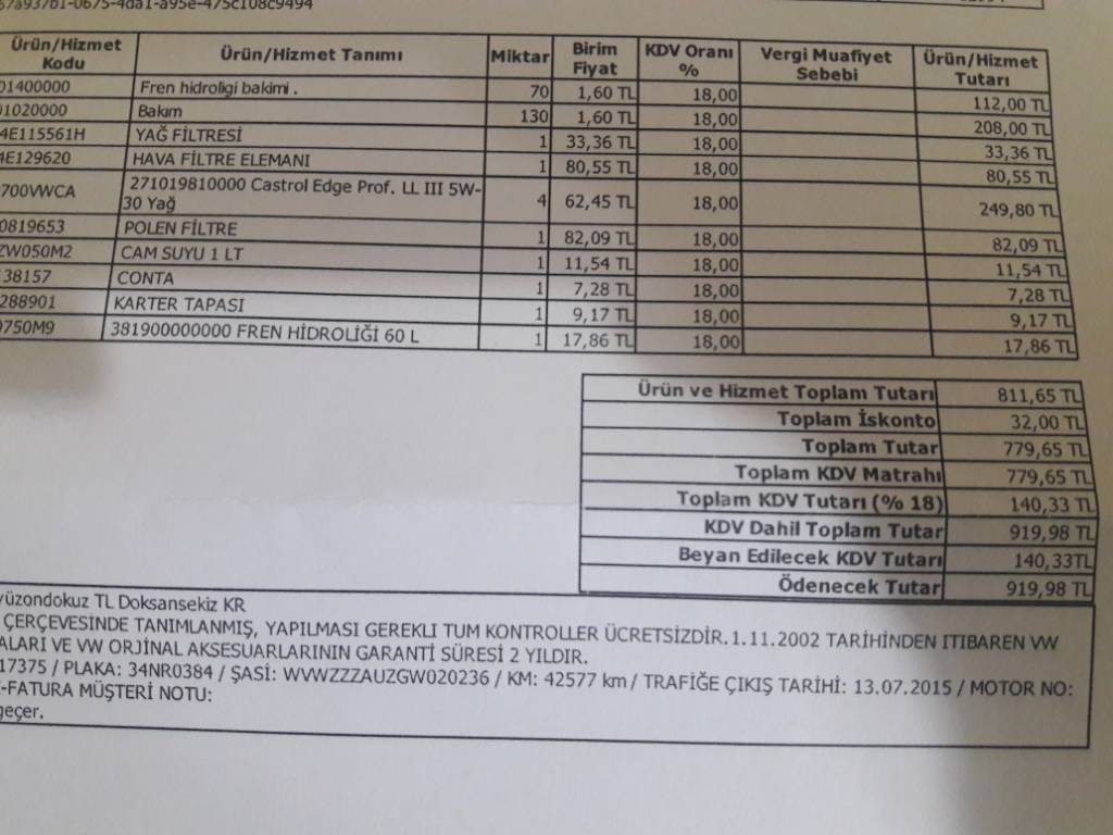

Bende bugün tekstilkent Avek te yaptırdım bakım, sizden farklı birtek bujiler değişmedi ve iki adet güncelleme yapıldı (Eletronik Fren ve Radio/Navigasyon Güncellemesi) Fotoğraftanda görüleceği gibi Ücret 920 TL...

Bünyamin hocam merhaba., acaba aracı teslim aşamasında size verilen "iş emri" evrağı ve "müşteri istek formuna" bakarak güncellemelerin aksiyon kodunu ve açıklamada ne yazıyor söyleyebilir misiniz rica etsem..? müşteri istek formunda yapılan güncellemelerin aksiyon kodları., iş emrinde de açıklaması yazar., bakıp söyleyebilirseniz çok makbule geçer hocam.
Hocam kusura bakmayın gözümden kaçmış mesajınız. Attığım faturadan başka birşey vermediler bana. Dediginiz şeylere bakmak için verdikleri zarf a baktım tek sayfa fatura var
