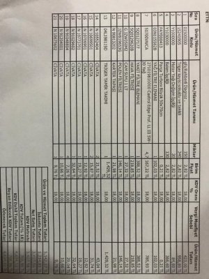

Dün itibari ile doğuş oto bakımdan çıkan aracın servis bakım ve triger seti değişim fiyatı 4634 ₺ . Zubizu indirimli hali bu fiyattır, araç bu arada 2015 tdi 60 000 km dir

Faturayi inceledim, benmi goremedim fakat su pompasi degismemis gibi gozukuyor
Yaniliyormuyum ?
