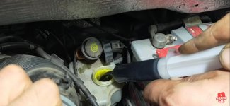

@forzaGilles
Resimler Tamirhane /antalya kanalından.
Aslan ustanın Fren hidroliği haznesinden şırıngayla çekilen numune resmi bu iken ?
Bendeki numunede bir yesillenme sezdiysen o da daha yepyeni 1 aylık telefon olmasına rağmen dandik 2600 liralık çayomi nedenli reel renk yansımamış fotoya
18 binlik iphonla cekseydim sapsarı gerceklik meydanda olurdu.
Benim çıplak gözümle gördüğüm direk sarı ve tamamen şeffaf saydam yapıda idi.

@forzaGilles
Benim periyot 5 yıl hocam.
Resimdekiler gibi 11 yıl uyuya kalmam tabi
Çekilen resim çayomi telefondan kaynaklı olabilir onu bilmiyorum., Sonuçta çıplak gözle gören sizsiniz, malum eski telefon zaten resimleri kötü çekiyor diyodunuz., Aslında bunu anlamak 2 dk. bir iş., hidrolik kalemi testi ile sıvının röntgeni çekmekten zarar gelmez.
