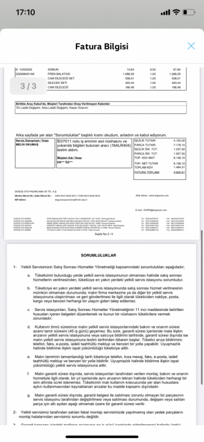

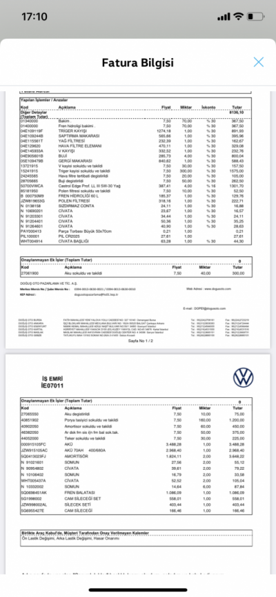

Motor yağı ve akü fiyatları haricinde fiyatlar gayet makul. Ayrıca toplamda 9000 TL için aslında dışarıdan uyguna bile gelmiş olabilir çünkü yapılan herşey servis garantili. Sanayideki ustalarımız sağ olsunlar genelde silkeliyor biz müşterileri.
