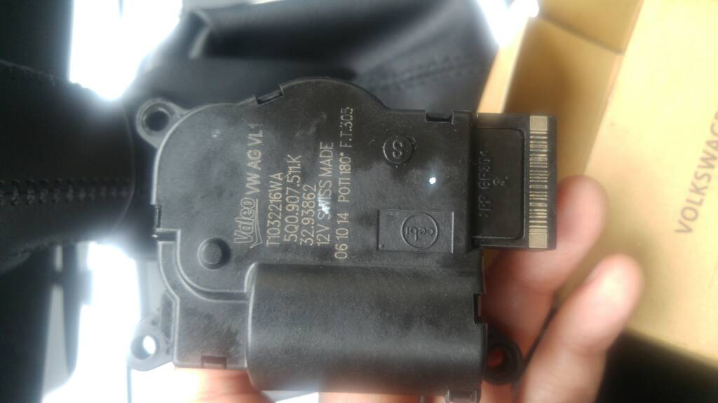

Kaloriferi açtığımız da ön konsoldan gelen tak tak tak sesi sonrası aracımın sağ, yolcu tarafı havalandırmalarından sıcak hava gelmeye başladı (klima açıkken bile sıcak hava üflüyor )
Serviste sıcak soğuk havayı ayıran elektronik motorun (sıcak soğuk klipa motoru) arızalandığını  (310 tl parça + 200 tl işçilik (510tl toplam)  ve 1 gün aracın kalması gerektiği söylendi.
Sanayide wv tamiratı yapan elektrikçiye 250 tl ye 1 saatte yaptırdım. Torpido yu  cd sürücünün olduğu medya cihazını ve sağ taraf ayak bölümünde ki panelleri söküyorlar.

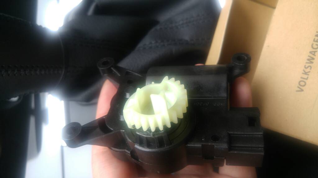

resimlerde ki beyaz dişli benzeri parça sesi çıkaran,elektronik benzeri olan parçada sıcak  soğuk hava klipa motoru.

Hocam motor bozulmuyor ucunda takili plastik disli zamanla asiniyor ve dis atliyor sonrada bu sorun ortaya cikiyor disarda parcacilara sorulabilir ben cok arastirdim ama aliexpreste falan da bu motoru bulamadim tek care yetkili servis yada ucundaki disliyi tamir veya degistirecek iyi bir usta
