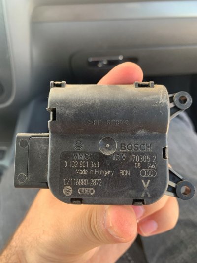

Bu konuyla ilgili aracımın mevcut arızalı servo motorunun görseli bu şekilde sabitleme kolunun biri kırık artık usta sökerkenmi kırdı yada önceden kırıkmıydı onu bilemiyorum. Üzerindeki kodlara göre internette araştırdım birebir aynısını temin edebileceğim bir site bulamadım.
1.jpg Servo motorun ön yüzü bu şekilde sol üstteki sabitleme ayağının biri kırık.

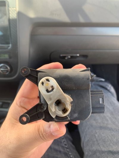

2.jpg Servo motorun arka yüzü bu şekilde. Arkadaki beyaz renk kolun ucuna takılı olarak 15-20cm uzunluğunda plasitk bir kol var kolun resmini çekmeyi unuttum. Dijital Klima düğmesinden sıcaklığı yükseltip düşürdükce servo motorun resimdeki koluna takılı 15-20cm uzunluğundaki plastik o kol sıcak soğuk ayrımını yapan klape kapağının konumunu ayarlıyormuş.
Şöför tarafındaki yani sol taraftaki servo motorun ucunda plastik kol takılı, sağ tarafta yani yolcu tarafındaki servo motorun çıkış tarafında ise plastik dişli sistemi var iki motorun çıkış güç aktarım organı şekilleri farklı arkadaşlar.

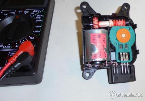

3.jpgAyrıca arkadaşlar yabancı youtube kanallarında bu parçanın tamiriyle ilgili tamir videolarında içindeki potansiyometre arızasından dolayı parçanın çalışmadığı belirtiliyor. Bu servo motor 5 pinli. bu pinin 3 ü potansiyometrenin pini hatta bununla ilgili örnek olması açısından internetten bulduğum servo motorun içini gösteren bir görselde ekleyeyim. ( 5 pinden sağdaki 3 pin potansiyometreye, soldaki 2 pin ise motora gidiyor)
