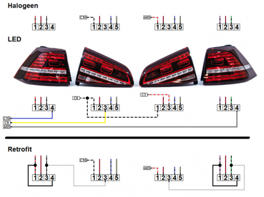

Halojen stoplu olan 2013 highline için çıkma 7 led stopu edindim. Tüm konuyu defalarca okuyup başka yerlerden de araştırdımsa da ‘şurdan şuraya hat çekilcek’in ötesinde tam olarak hiç bilmeyen birine anlatır gibi birisinin tarifine ihtiyacım var. Bcm’den hat çekme yerine tek sıra led ve bagaj sinyali için en basit haliyle paralel bağlamak istiyorum
