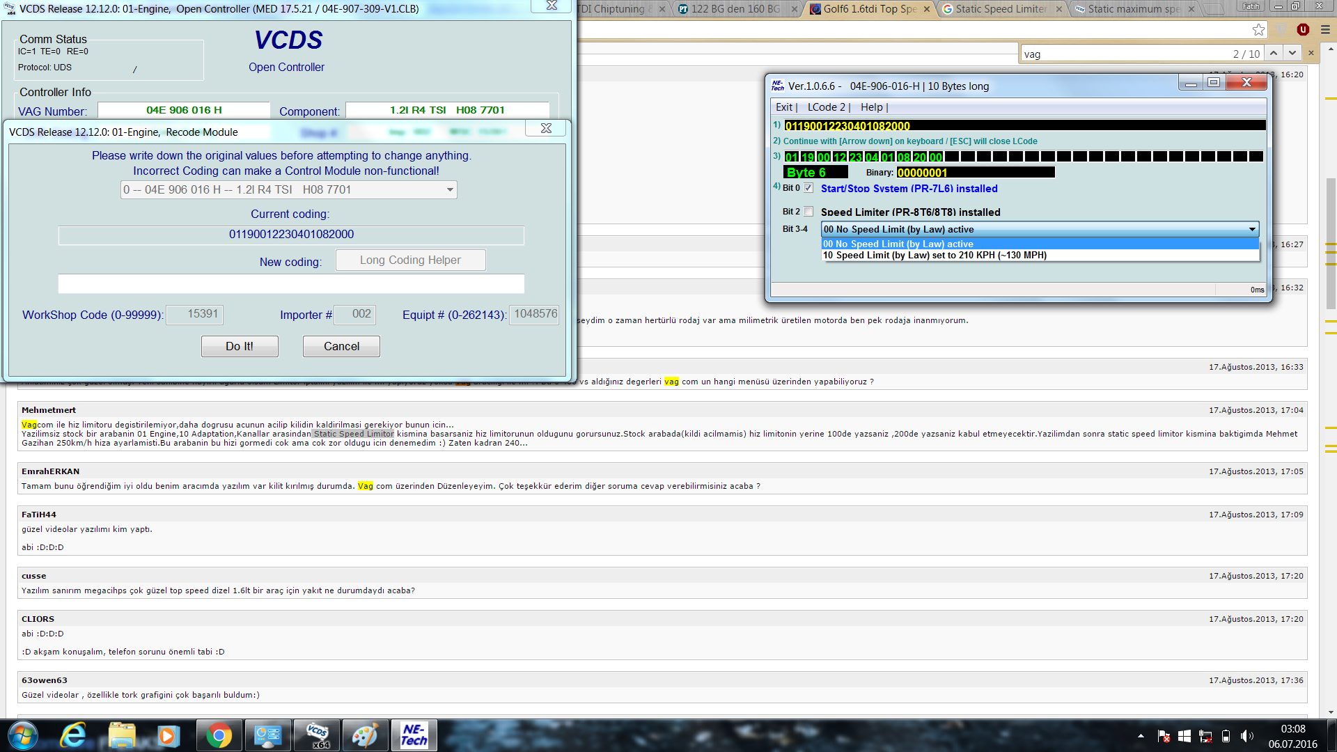

Arkadaşlar hız limitörünü iptal edebiliyor muyuz ? Biraz kurcaladım şunları bulabildim ama bundan öteye gidemedim. 1.2 TSi lar düz yolda 199 200 de gaz kesiyormuş,buna müdehale edebilir miyiz ?
Birde youtubeda videoları var devir kesici ile oynuyorlar,bu vag com ile mümkün mü teşekkürler :)
Devir kesiciler:
Limitör :
Cok iyi ya 2013 de benim yazdigim yaziyi bulmus google sanirim size :D  Golf6 icin yazmistim o yazdiklarim hala gecerli...
Mk7 lerde ise limitor yok,adaptation kisminda gorebilirsiniz.Daha dogrusu limitor var ama 300km/h hizda geliyor fabrikasyon.Hicbirimizin arabasi 300 demeyecegi icin limitor yok :)
