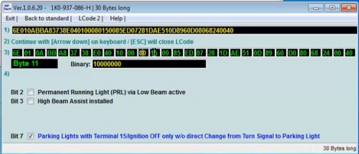

Merhabalar arkadaşlar, VAG-COM konusunda ustalara bir şey soracağım. El frenini çekince açık olan gündüz farlarının sönmesi/kapanması ile ilgili kodlama PQ35 platformda (PQ25'de de aynı olabilir) listede görünmemesine rağmen şu şekilde yapılabilmektedir;
(09-Cent.Elekt.->Coding->Long Coding Helper->LCode2 den Bayt 11, Bit 0 işaretlenerek)
PQ35 platformun ilgili baytındaki ekran görüntüsü şu şekilde çıkmaktadır;
Göründüğü gibi bazı bit'lerin karşısı boş çıkmaktadır, ne oldukları açıkça belli edilmemiştir. Yani gizli kodlamanın gizlisi şeklinde. Biliyoruz ki bu 11 nolu byte'ın 0'ıncı biti işaretlendiğinde (1 yapıldığında) el frenini çekince gündüz farları sönüyor.
Bu konuda uzman arkadaşlardan bu ve benzeri karşılığı belirtilmemiş bit'lerin anlamlarını bilenler varsa paylaşırsa memnun olurum. MQB platformunda kodlamalar daha çeşitli ve yaygın olsa da eski model PQ25/35'lerde maalesef biraz daha zor olmaktadır. Mesela dün bir Scirocco'da arka sinyaller stoplarla birlikte yanmaktaydı, muayeneden geçemedi. Bununla ilgili bir satır da bulamadım. Benim Yeti ile aynı platform olduğundan benim 1) karşısındaki kodu komple kopyalayıp, araç tipi olarak da Scirocco'yu seçince sinyaller normale döndü.

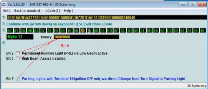

@rsimsek Binay yazan yerdeki son hane Bit 0 dır.
Oradaki 0 olan değeri 1 yaparak Bit 0 ı tiklemiş olursunuz.
@Terms, tespitiniz doğrudur. Ben görseldeki karşılıkları yazılmamış olan, 0, 1, 4, 5 ve 6'ıncı bit'in anlamlarını soruyorum. Muhtemelen 0'ıncı bitin el freni-gündüz farı (DRL) ilişkisinde olduğu gibi bir etkileri olabilir. Önceki mesajımda ilgili stop'un arka sinyalle birlikte yanması gibi.
Bu konuda bir fikri, bilgisi olan var mı? Herhangi bir kaynak önerebilir misiniz?
