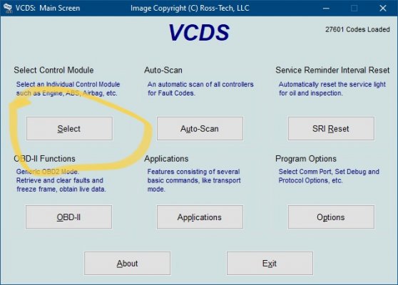

ali expressten vag com hex2 kablom var sürüm 22.3
Araç 2016 passat b8 variant
Bir çok araştırma sonucu , söylemdiği şekilde güzelce kurulumu tamamladım.
araca bağlandım test yaptım herşey ok geldi.
Aracın auto scan ile yedeğini de aldım.
Fakat buradan sonra

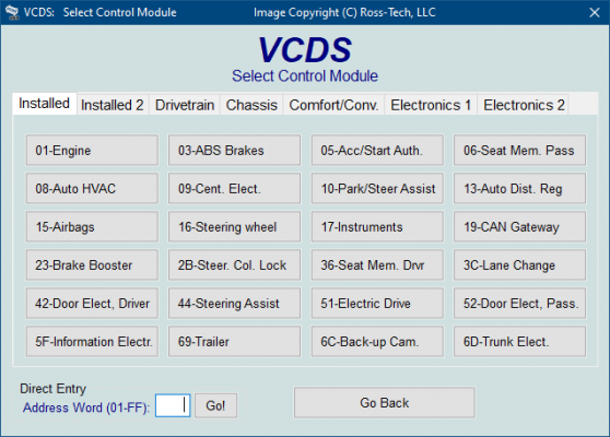

Select e tıklıyorum İnstalled ( yüklü olan ) modüllerin listesi geliyor.
17- Instruments e tıklıyorum tepki vermiyor
içine girmiyor menünün
09- central elekt. Aynı şekilde girmedi.
bunun sebebi nedir bana yardımcı olursanız

Kablo ve yazılım sürümünüz aynı mı hocam, daha çok sisitemsel bir hata gibi görünüyor
Böyle bi problemle daha önce sanki karşılaşmıştı bi arkadaş diye hatırlıyorum, olay yazılımla alakalı, sürüm fark etmez deneyebilirsiniz fakat aynı sürümü faklı bir yerden indiripte deneyebilirsiniz, şuan işteyim eğer akşama saat 19-20 gibi müsait olursanız özelden bir mesaj atın hocam, uzaktan bağlanıp deneyelim yada elimizdeki bir yazılımı indirip deneyelimEvet aynı hocam kablo 22.3.1
İçinde çıkan CD ‘ de 22.3.1
VCDS i açtığımda da ekranda 22.3.1 yazıyor
Daha eski bir sürüm ile denememi önerir misiniz ? Örneğin kaç ile ?
