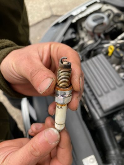

Selamlar, Aynı sorunu ben de yaşamaya başladım, CMBA kodlu 122 hp olan motora sahibim, araç 92.xxx km'de; bugüne kadar Doğuş bakımlı. Bujilerim 64000'de değişti. Bujilerin güncel durumunu ve rölantideki devir dalgalanmasına ait videoyu paylaşıyorum. Kompresyon ya da PCV ile alakalı olabileceğini düşünüyorum problemimin, ''Oil Seperatör'' ''04E103495 AH'' kodlu parçadan sıkıntı yaşayan ve çözen arkadaşlar da var yurtdışı forumlarda. Bujileri de tekrar değişebilirim fakat sanayiye gittiğimde her ustanın artık abi hemen bobinleri değişelim; buji set alalım değişelim demesinden ötürü artık bunalmış vaziyetteyim.

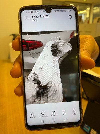

Diyagnoz cihazı üzerinde herhangi bir arıza kodu yok 2 hafta önce serviste tekrar kontrol edildi bobinlere ya da misfire'a dair ya da başka pasif-aktif arıza kodu gözükmüyor; fakat misfire test ya da Vagcom üzerinden alınabilecek başka bir aksiyon önerisi olan varsa çok çok mutlu olurum. Doğuş'ta son bakımda anormal hiçbir şey olmadığı belirtildi fakat benim fazlasıyla sinirimi bozuyor. Bir anda motor 2 saniye dalgalanıyor ve normal olarak çalışmaya devam ediyor. Son serviste egzozda fazla kurum olduğunu söylemişti danışman ona ait fotoğrafı da ekliyorum; aracın yağ seperatörü ya da PCV düzgün çalışmadığında çiğ benzin kokusu, sert çalışma ve bu rölanti hadisesi olduğundan alakalı olabileceğini düşündüm. Şimdiden teşekkürler.
