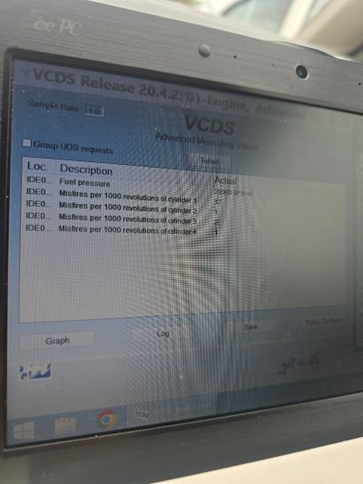

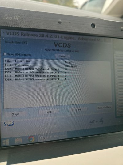

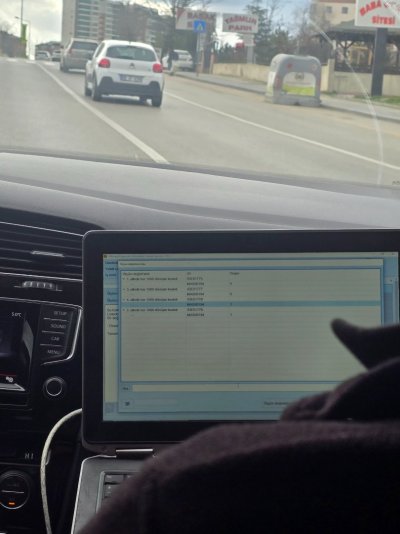

Gittim yüzde 90 bobinden dendi. Baya gezdik araçla. Tüm pistonlar tekliyor ama shell'den değilde opetten yakıtı alınca daha az tekledi. bu sefer 1. Ve 3. Piston tekledi ama 2 ve 4 te de tekleme vardı. Bi ara 1. Piston 17 kere tekledi 3. Piston 5 kere, 2 ve 4 o ara hiç teklemedi. Bazende hepsi rastgele 2 3 kere tekliyor. Mass otomativdeki ustanında dediği bunda bi öksürme var yüzde 90 bobinden şüphelendim ama bundan birşey olmaz cebine yazık kullan artarsa sorun gelirsin, sente filan değil bu denildi. Ali usta pek ilgilenmedi Açıkcası, yine hayal kırıklığı oldu benim için. Yarın da 2cr ye gideceğim.
Tekleyen motora birşey olmaz demek sizce de mantıklı mı ?

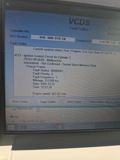

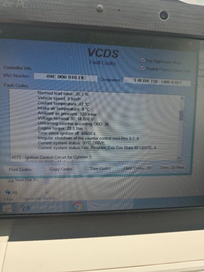

Merhaba. Bobin kablolarını çıkarttım primer sekonder uçlarının ohm değerlerini ölçtüm. Bir sıkıntı yoktu. Belki dedim ısınınca içi bakır uzuyordur sorun bobindedir dedim ngk bobin seti aldım taktım sorunum düzelmedi. Araç soğuk vaziyette teklemenin anlaşılabilmesi için bir video çektim. Soğukken bu derece sallıyor ama ısındığı zaman çok ufak sallıyor ancak teklemeler geçmiyor.

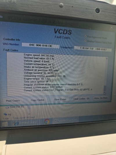

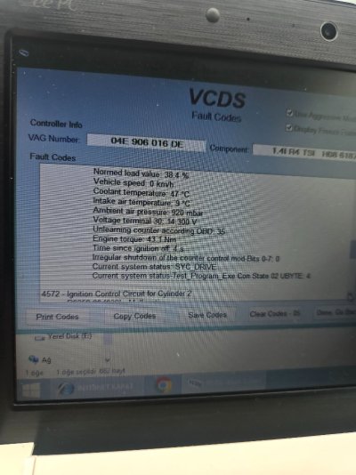

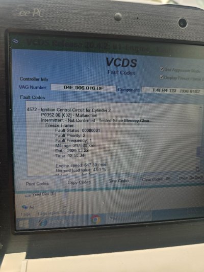

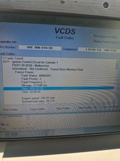

Arkadaşımda vag grubu için kablo varmış detaylı baktık gezdik bilgisayarla. 3 adet hata verdi ilk defa pek yorumlayamadım. Bu yüzden sizlere fotoğraflı olarak paylaşmak istedim. Bu durum beni çok üzüyor yeni aldım ilk aracım ve yılların birikimi :(
