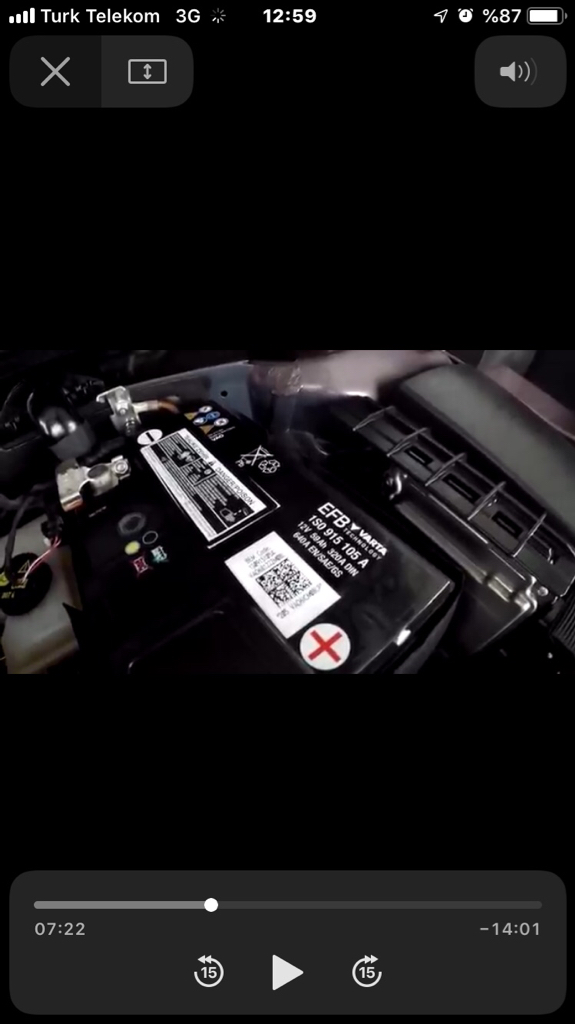

Büyük ihtimal ben yazmışımdır sebebini de bir türlü anlayamadım geçen forumdan bir arkadaşın t-roc inceleme videosunda akünün resmini çektim varta efb vardı sizdekide herhalde bu , arkadaşlarda bu akü efb plus o yüzden özelliği karşılar demişlerdi.

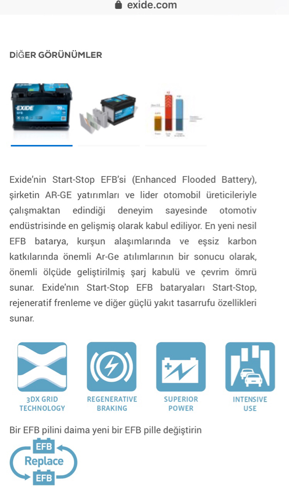

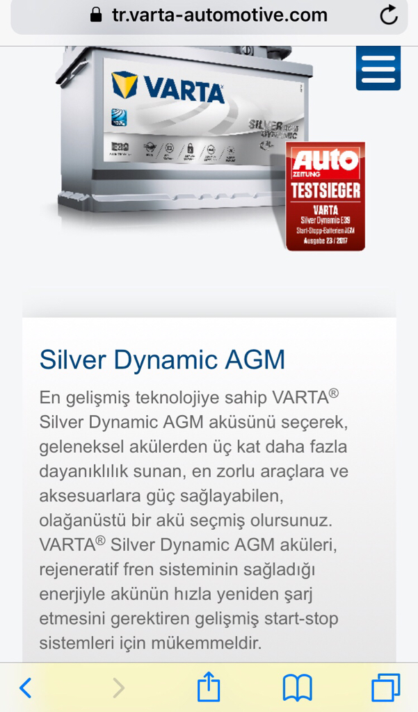

Bende bildiğimden değil üreticilerin sitelerindeki açıklamalara göre konuşuyorum buyrun açıklamalar sizde bakın ,

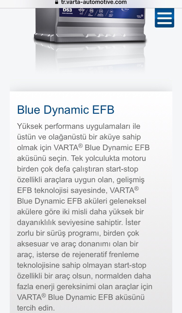

Hocam, ben sizin yazıyı görünce varta'nın sitesinde baktım rejeneratif tekno.ya sahip olmayan araçlar için diye yazıyı oyle gördüm.
Benim arabaya takılan akü bu. Numaraları hemen hemen aynı gibi.
