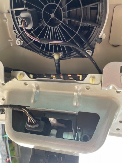

@latissimusdorsi siz çözüme ulaşmışınız ancak şunu da ekleyelim. Geri görüş kamerasi logodan olan araçlarda hortum bulunmakta.onun için ortası delik. Geri görüş olmayan araçlarda logodan su alma durumu olmadığı için içerisinde hortum yok ve ortası delik olmayan tıpa mevcut.

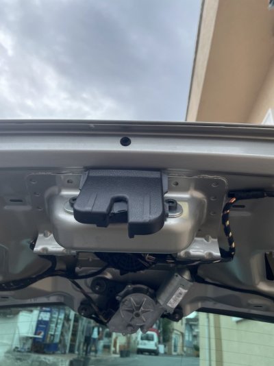

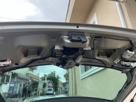

Merhabalar bilmediğim için soruyorum. Benim aracında orada tıpa yada conta yok sol taraftan bagaj kapağı kısmında şiddetli yağışlarda bir miktar su doluyor bagajı kaldırınca kaportanın arasından aşağı doğru plastik aksamdan bagajın içine dökülüyor, merak ettiğim konu bu delik su olursa tahliye etsin diyemi yada oradan bir miktar su girmesi normal mi?? (Şuana kadar bagaja su girmedi kapağın içinde  kalıyor)
o boru çıkarsa su bagaj kapagına dolar değişmesi gerekiyor

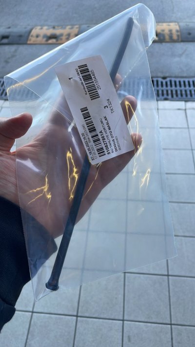

Bugun boruyu değiştim arka kaplamanın sokulmesı gerekiyor boru serviste 146tl değişmezse bagaj kapısının içi zamanla çürüyebilir rezistan güç kaynagı silecek motoru bozulabilir boru sıyah yapmışlar sanırım çok fazla sıkıntı çıkmış

slm arkadaşlar benimde aynı sorun oldu servisten alıp kendim yaptım on numara oldu.

vw ambleminden geliyor üste yazdım resimde dikkatlı bakarsan boru bu amblemin içine gidiyor .. yagmurda yıkamada bu amblem su alıyor o boruda suyu içeri drane ediyor..o boru değişmeden su problemi düzelmez
