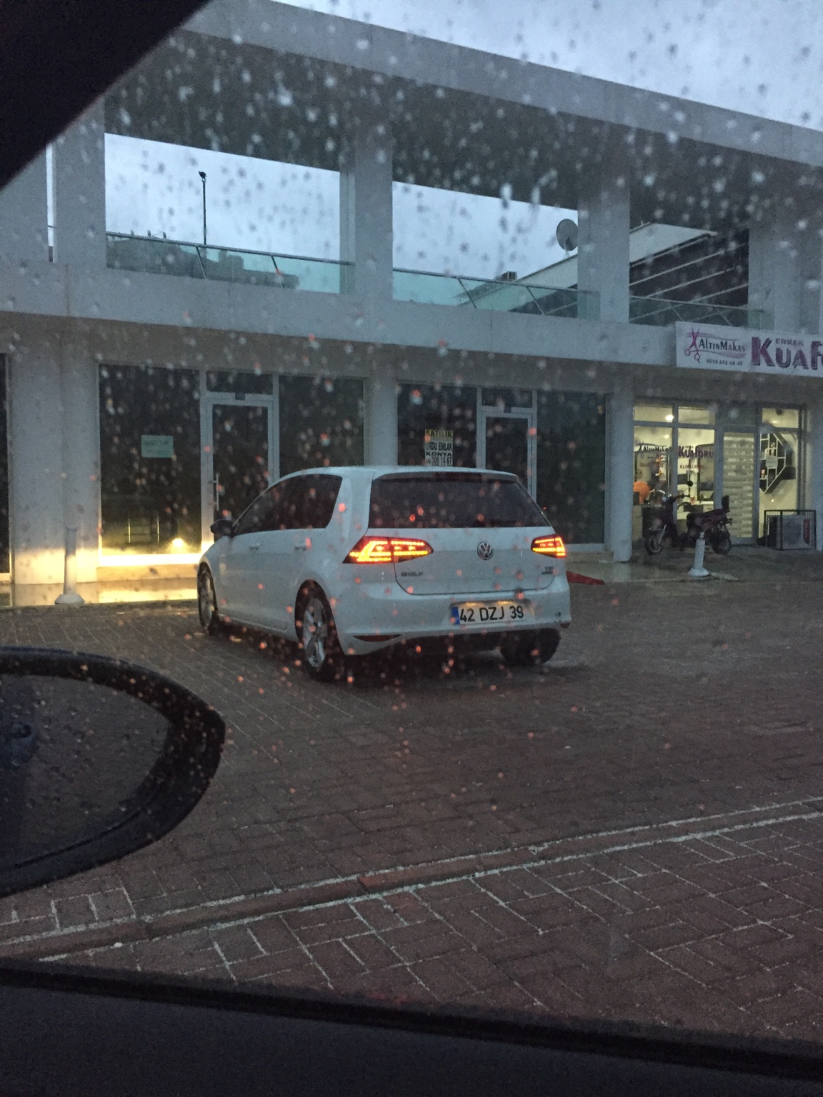

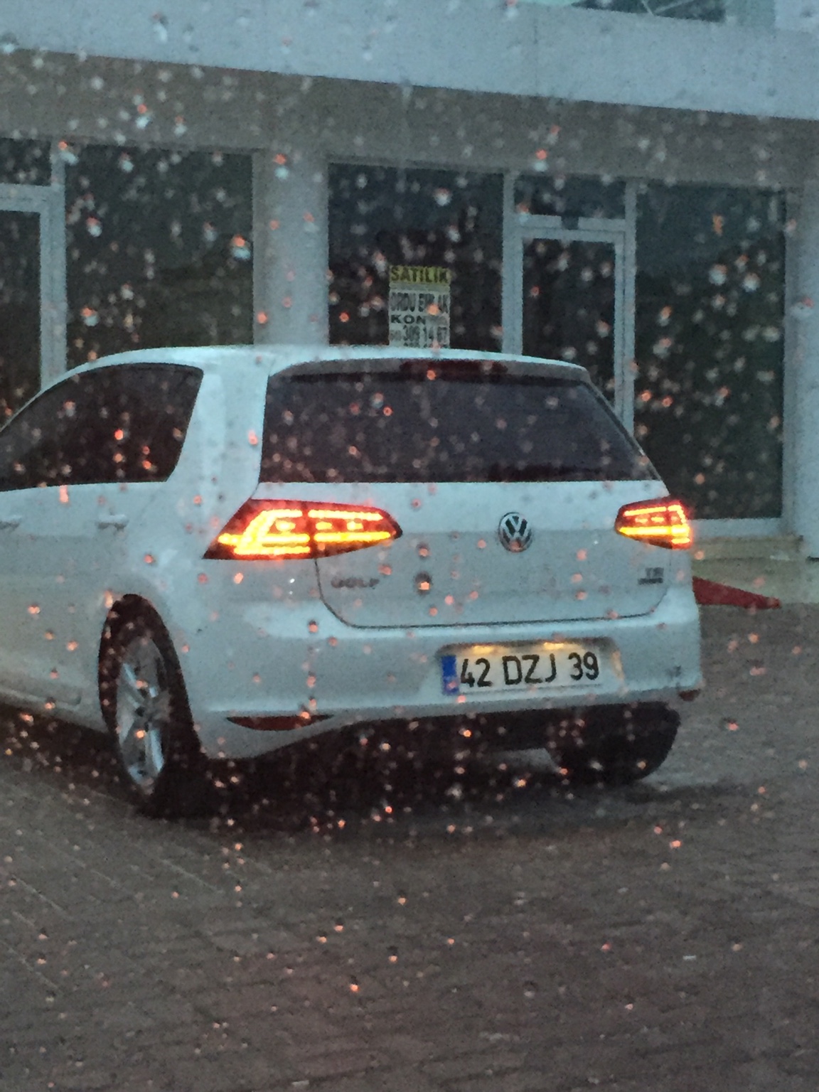

@Negatiwe hocam bana da biri söylesin ne oluyor :)  Frene basınca böyle komple mi yanıyor ne kadar ampul varsa hepsi yanmış :)
Müthiş ya, işte budur  :'(
Fırından yeni çıktı :)
