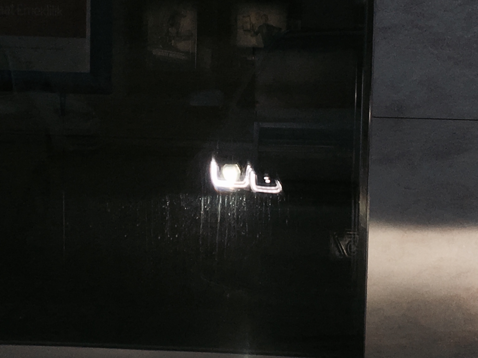

%84'e çektim. Fena durmadı.
Dur bi saniye fena durdu :)
Hocalar bugun 100 yaptım ve suan kopru trafiğindeyim. Öyle bir aydınlatıyor ki yemedigim küfür kalmadı. Kafasını arkaya cevirenmi istersin arkaya bakıp el kol yapanmı dersin. Su yol bir bitsede eve gidip düşürsem
Bugün %50 yaptım ne parlak ne az. güzel bir görüntü oldu. parlama felan olmuyor bu ayarda.
