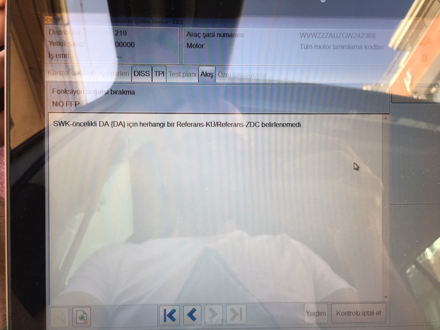

Araştırıyoruz şimdi. [emoji848]Ender elektronikte hata aldığını söyledi, kodu araç kabul etmiş ama
Hata alıyormuş

Lisans bulamazsın zaten. Vag gurubu yazılımları donanım olarak satma politikaları vardır. Bu yazılımların bir parça kodu vardır tıpkı donanım gibi satın alırsınız. Tıpkı appconnect de olduğu digi mod yazılımını da vag servisleri dışında bulmanız olanaksızdır. Bulsanız da ender elektronik gibi servisten alıp karını koyup satarlar.Vaner hocam bunu buldum ama lisansli halde bulamadim yanlış cümle kurmuşumsadece düğme mevcut [mention=2615]Vanery[/mention]
Lisans aldik düğme tamam tesisat tamam online odis tamam ama son evrede hata . Olacak iş değil , almanyada serviste falan çalışan bir tanıdık olsa bu iş çözülmüştü @VaneryLisans bulamazsın zaten. Vag gurubu yazılımları donanım olarak satma politikaları vardır. Bu yazılımların bir parça kodu vardır tıpkı donanım gibi satın alırsınız. Tıpkı appconnect de olduğu digi mod yazılımını da vag servisleri dışında bulmanız olanaksızdır. Bulsanız da ender elektronik gibi servisten alıp karını koyup satarlar.
Araştırıyorum herhangi bir kontrol ünitesi değişmesi gerekebilir. Sabırla bekleyelim şimdilik [emoji4]Lisans aldik düğme tamam tesisat tamam online odis tamam ama son evrede hata . Olacak iş değil , almanyada serviste falan çalışan bir tanıdık olsa bu iş çözülmüştü [mention=2615]Vanery[/mention]
