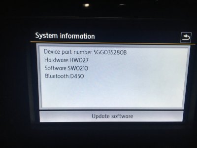

@alphocam bu fotodaki kırmızı menü lu cihaz için , 1.sayfanizdaki hangi turkce dil dosyasını indirmeliyiz.saygilar

Medya unitemizin hangisi olduğunu anlamamız için sistem özelliklerinden hardware(hw) ve software (sw) değerlerine bakmamız gerekiyor.
1) DESAY
hw /sw değerleri 0 rakamı ile başlıyorsa unitemiz Desay'dir. örnek
Ekli dosyayı görüntüle 30911sw 0210 / hw 027 = DesayEkli dosyayı görüntüle 30912
