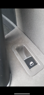

Her sanayiye gittiğimde başıma bi olay geldi o yüzden servise gittim geçen sene sağ yolcu kapısı tuşu çalışmıyordu şoför kapısından hepsi çalışıyordu sanayiye gittim dedim oksitlendi heralde tuşu çıkarıp temizleteyim dedim tuşu çıkarırken tuş çerçevesini kırdılar kafayı yedim 🤦‍♂️ Neyse 300/500 fazla verdik de şimdilik sorun yok bakalım

🤣Size kasaplar denk gelmiş ne diyim ayrıca o konuda haklısın bu golflerin kapısını vs herkes sökemiyor çok bilgili yere gitmek lazım

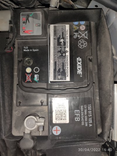

Golf 2017 1.0 tsı comfortline manuel aracımda genelde aracı çalıştırırken far anahtarı 0 konumunda çalıştırırım herhangi bir uzun sürede çalışmada gecikme yaşamadım ama son zamanlarda gündüzleri ışıklarda durduğumda araç start stop girmiyor çalışmaya devam ediyor bu durumda klima kapalı zaten. Acaba akünün gücü bitmeye başlamış olabilirmi.
Aracın ilk sahibi ben değilim üstündeki akü kaç yıllık onuda bilmiyorum. Üzerindeki akü fabrika çıkışlı orjinal aküsümü acaba. Hayatımda ilk defa duyduğum Exide marka bir akü var

Evet fabriksyon akü ve 5 yıl olmuş bitiyordur artık.
Şarj ettirirseniz gelecek kışa kadar kullanabilirsiniz muhtemelen.
Çünkü aküler kış aylarında biter genel olarak.

Aynı sorunu ben de yaşadım. Aracı çalıştırırken gösterge ışıkları yanıp sönerek araç çalışıyordu, gittiği yere kadar kullanayım değiştiririm dedim iki gün sonra yolda kaldım. :) Benim kaldığım yer müsaitti ama sizinki öyle olmayabilir. Zaten ömrü dolmuş, keşkelerle uğraşmamak için şarj riskine girmeyip en yakın vakitte değiştirmenizi öneririm. Varta marka tercih ederseniz almanız gereken akü şudur:

Hocam gece forum içinde nerdeyse aküyle alakalı bütün yazıları okudum exide marka akü eko seri akü olarak geçiyor bu demek oluyorki üstündeki akü servisten alınma aracın ikinci aküsü ama daha önceki servis kayıtlarına bakıldığında hiç akü değişmemiş. Araca fabrikada exide marka akü takılma olasılığı varmıdır. Bide attığınız linkteki fiyat güncel değil galiba piyasada 1400 lira civarında görünüyor sizin attığınız 850 lira. Bende mardinden yazıyorum gebzeye gitme ihtimalim sıfır
Size daha önce de yazdım aracınızdaki AKÜ fabrika montajı. Servisten bulamazsınız.
Serviste VARTA yada MOLL olur.
Diğer yandan yunus beyin linki sizin araçtaki 59ah olduğundan 60ahlik EFB be yerinde eski AKÜ alınarak montaj fiyatı.
Sizin bahsettiğiniz 1400 olan 70ah lik ve kargo ile gönderim fiyatı.

Aynı model ve donanımdaki araca sahibim ve benzer şekilde ben de start stopu kapatıp gezerim ama yüzde 90 hep kısa mesafe araç kullanıyorum. 1 ay önce serviste bakım yapılırken akü ölçümü yapıldı. Bana söylenen akünün voltaj durumunun iyi olduğu ancak cihaza baktıklarında akünün jel durumunda azalma olduğuydu. Anladığım kadarıyla akünün kapasitesinde bir düşme söz konusu ancak şu an için hiçbir olumsuzluk yok. Az bir mesafede bile start stop devreye giriyor. Ben değiştirmedim. Eğer biterse servisin ücretsiz gelip sarj etme hizmeti varmış. Kodlama ve akünün yerine birebir oturmasından serviste değiştiririm diye düşünüyorum
Uzun mesafelerde start stopa giriyor yakın mesafelerde çoğu zaman girmiyor. peki sizdeki akü markası modeli nedir.
@Zafermtl Exide marka aracın üzerinde gelen akü var bende de. Araç çalıştıktan sonra ilk 1kmde bende de girmeyebiliyor ama aracı aldığımdan beri bu şekildeydi. Araç motoru belli bir sıcaklığa gelmediyse yada enerji ihtiyacı var ise girmiyor zaten.
