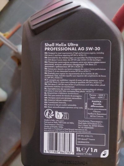

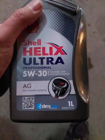

Merhaba hocam. Araç kitapçıgında gördüğüm kadarıyla 2019 kasım üretimi. Dpca motor. 1.5 tfsi a3. Motor kaputunu açtım herhangi bir yağ etiketi yok.Servis son bakımda 5w30 castrol koymuştu. Bakımı dışarıda yaptırayım diyorum. Mobil 5w30 Esp uygun mudur. Geçenlerde yağ eksik uyarısı verdi shellden hemen gidip shell helix Ultra Professional 5w30 aldım. Ancak sanki araç sesi arttı. Hangi yağla devam etsem 5w30 mobil esp uygun mu

Aracınıza uyumlu olmayan yanlış yağ ile ilave yapmışsınız.,
Audi A3 8V kasa 35 TFSI (1.5 TFSI DPCA motor) için uyumlu yağlar;
Liqui Moly Top Tec 6200 0W-20
Mobil 1 ESP x2 0W-20
Shell Helix Ultra Professional AV-L 0W-20
Alternatif olarak kullanılabilecek yağlar;
Mobil 1 ESP 0W-30 (dikkat ESP LV 0W-30 uyumlu değildir)
Liqui Moly Top Tec 4210 0W-30
Shell Helix Ultra Professional AV-L 0W-30
