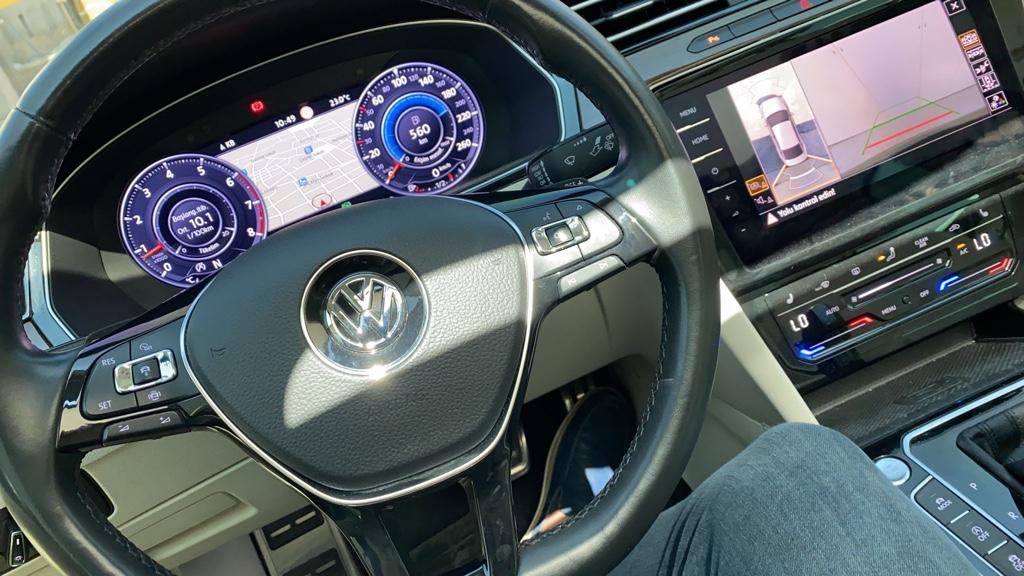

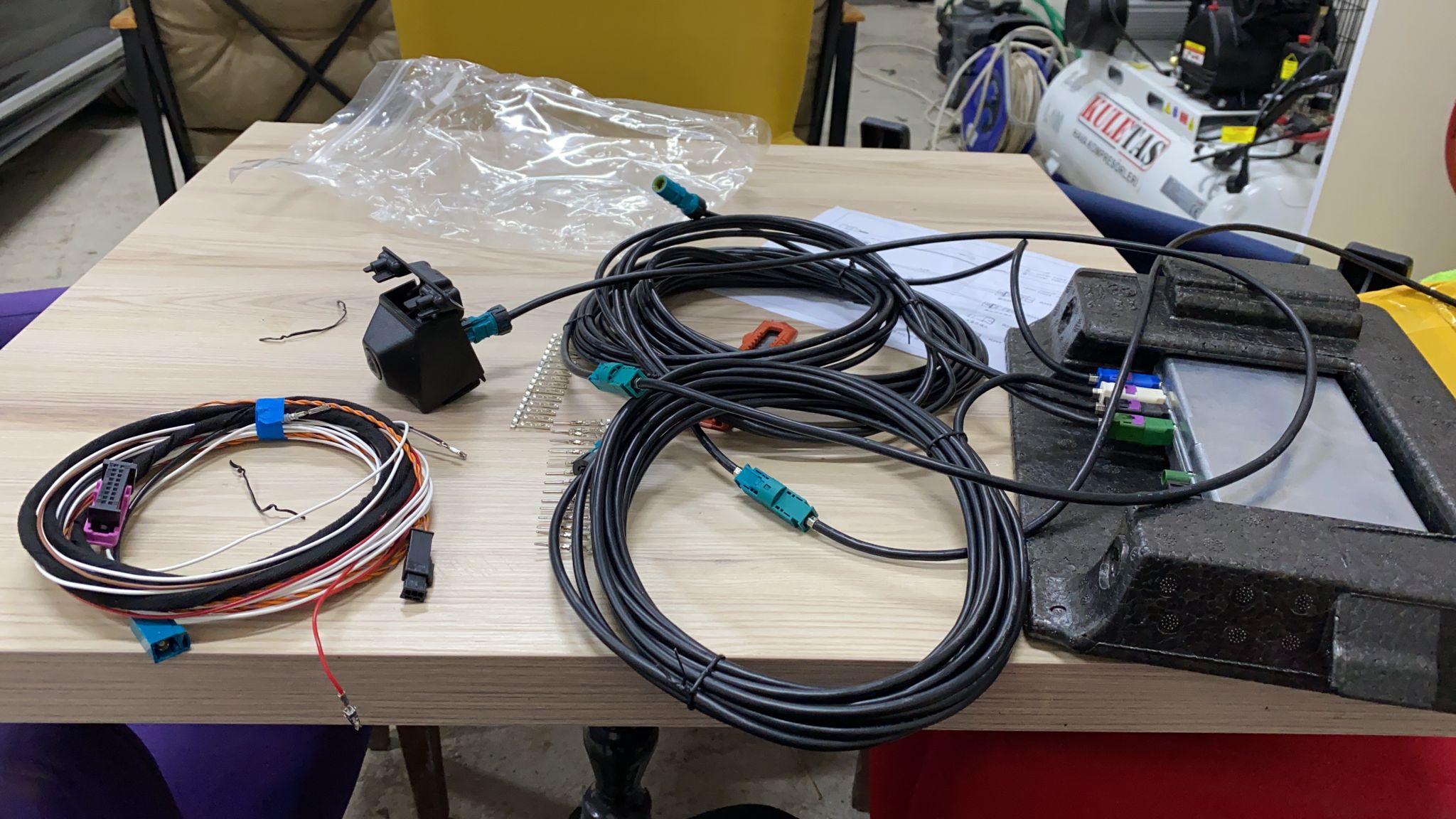

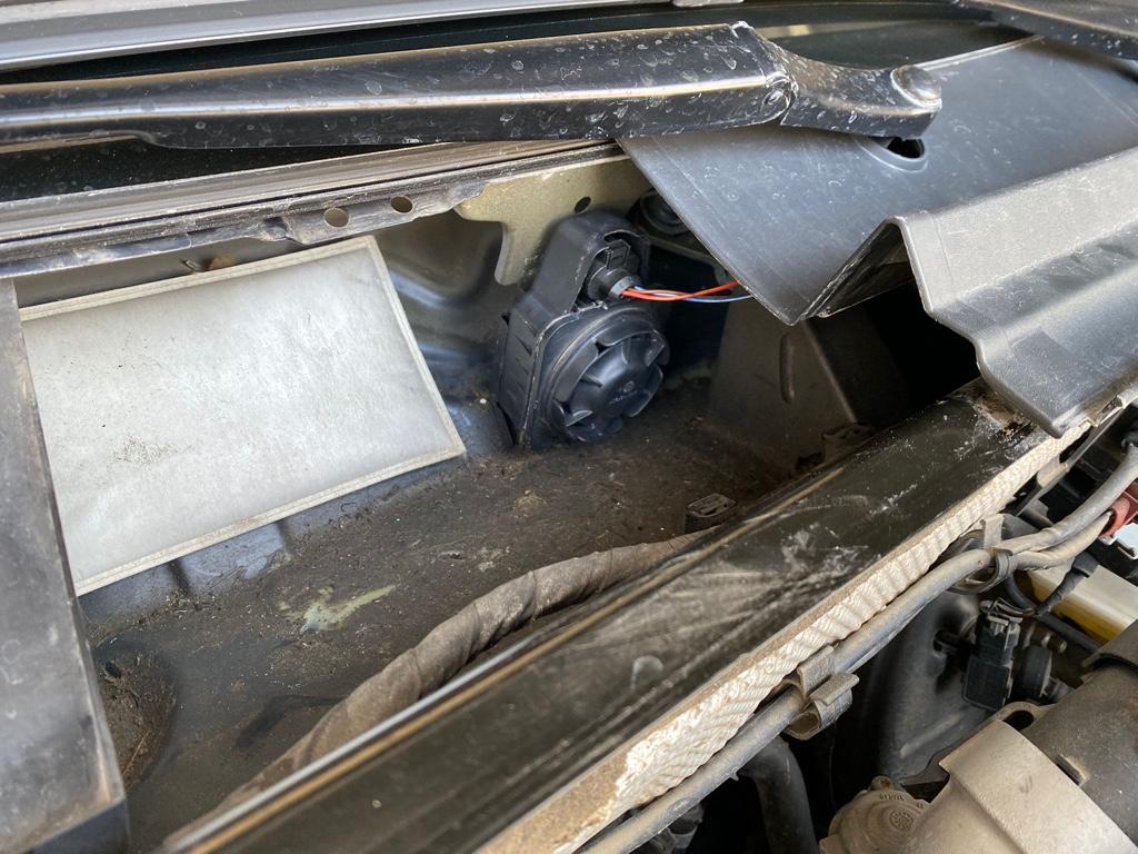

Bi an otururken buda yapılır dememle başlayan 360 kamera Area View Retrofit

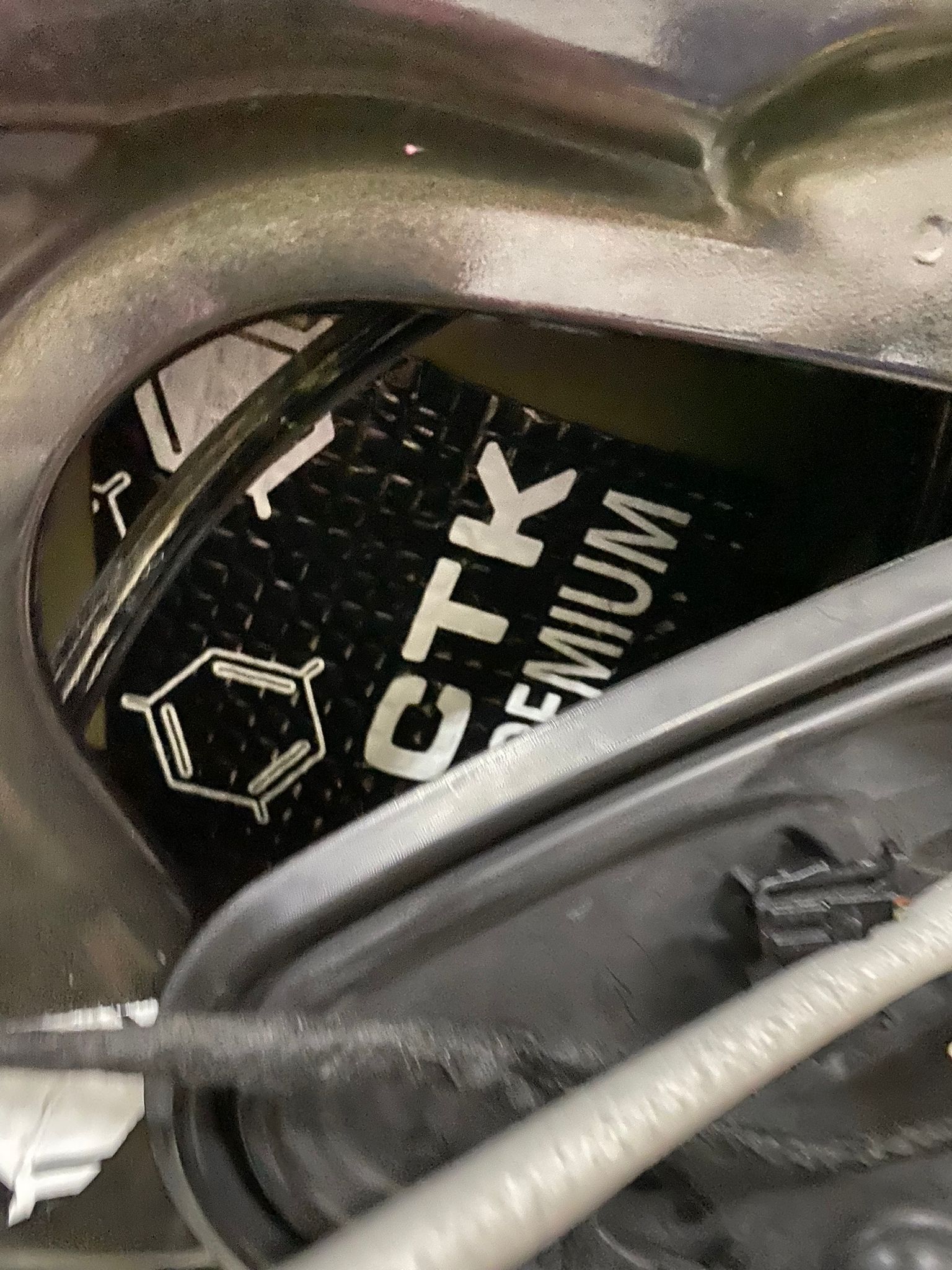

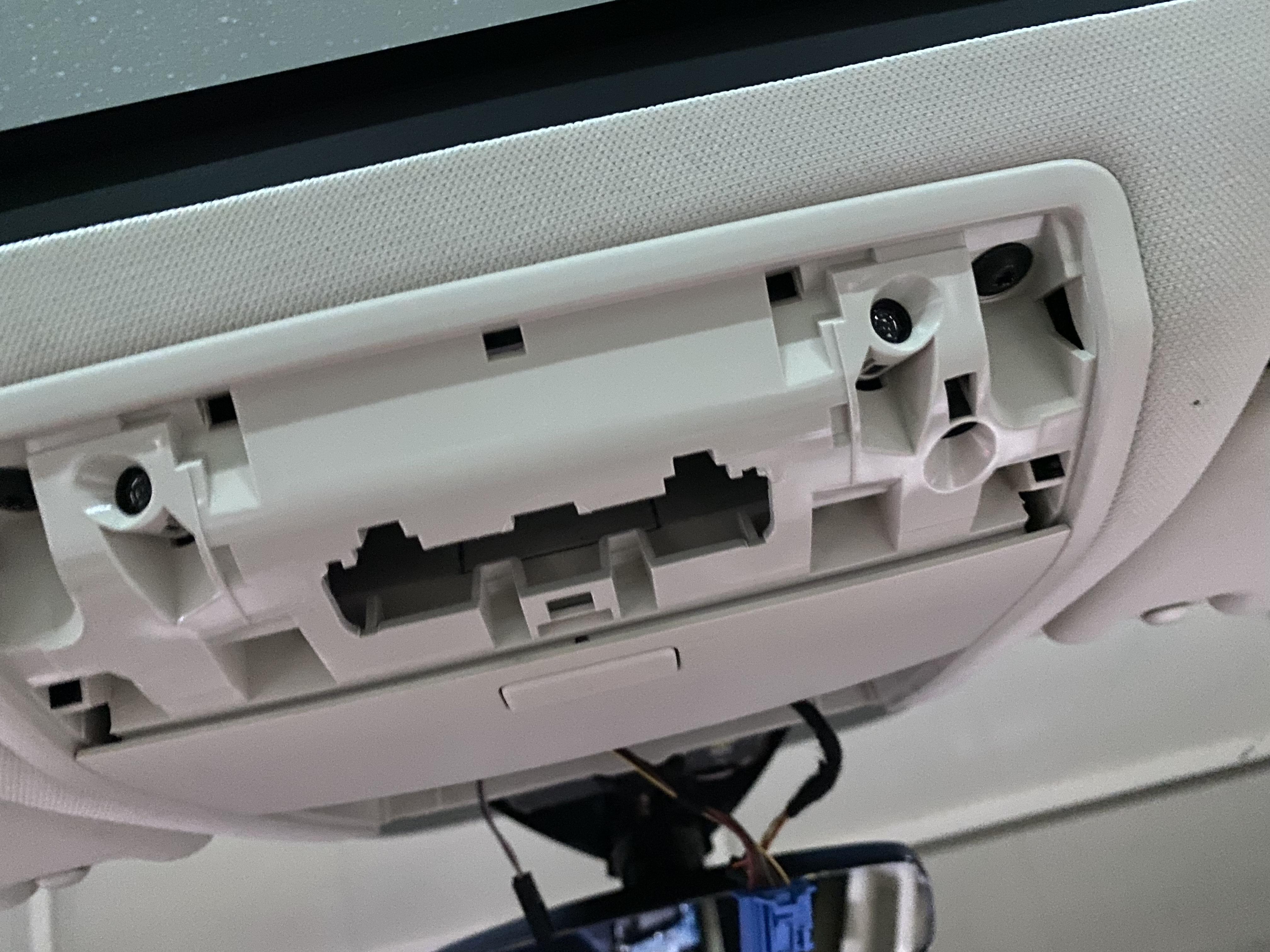

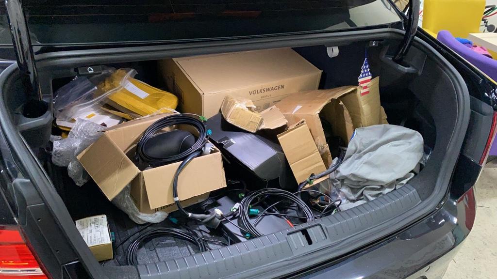

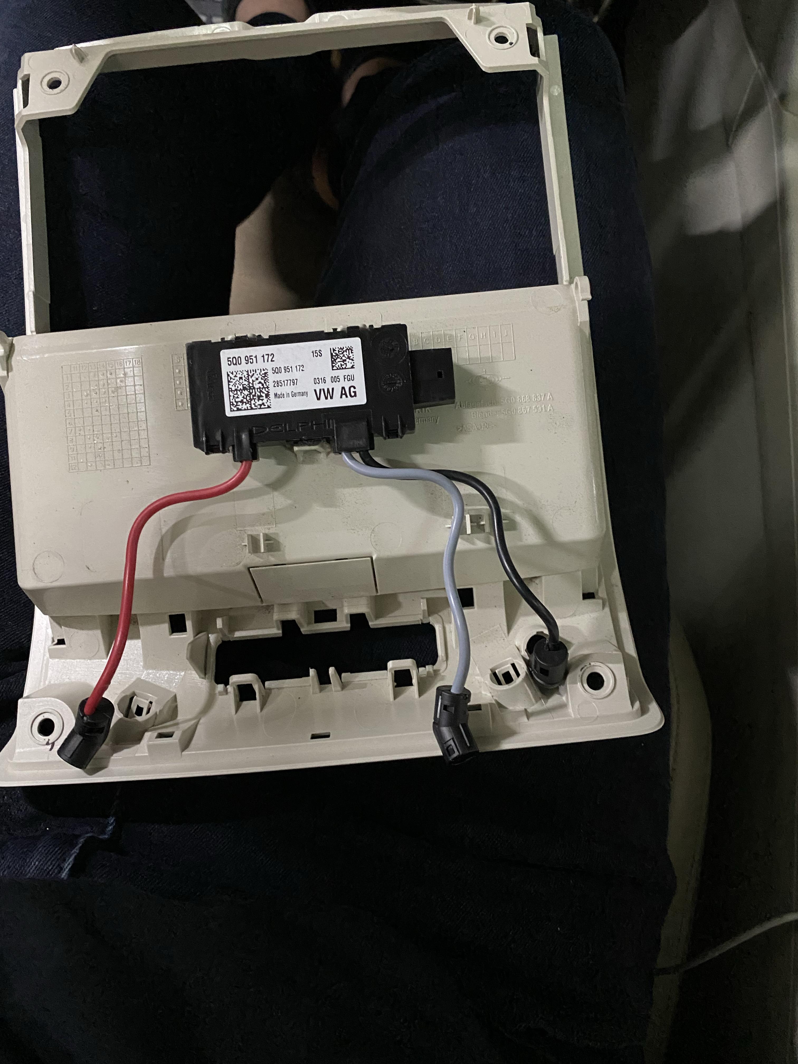

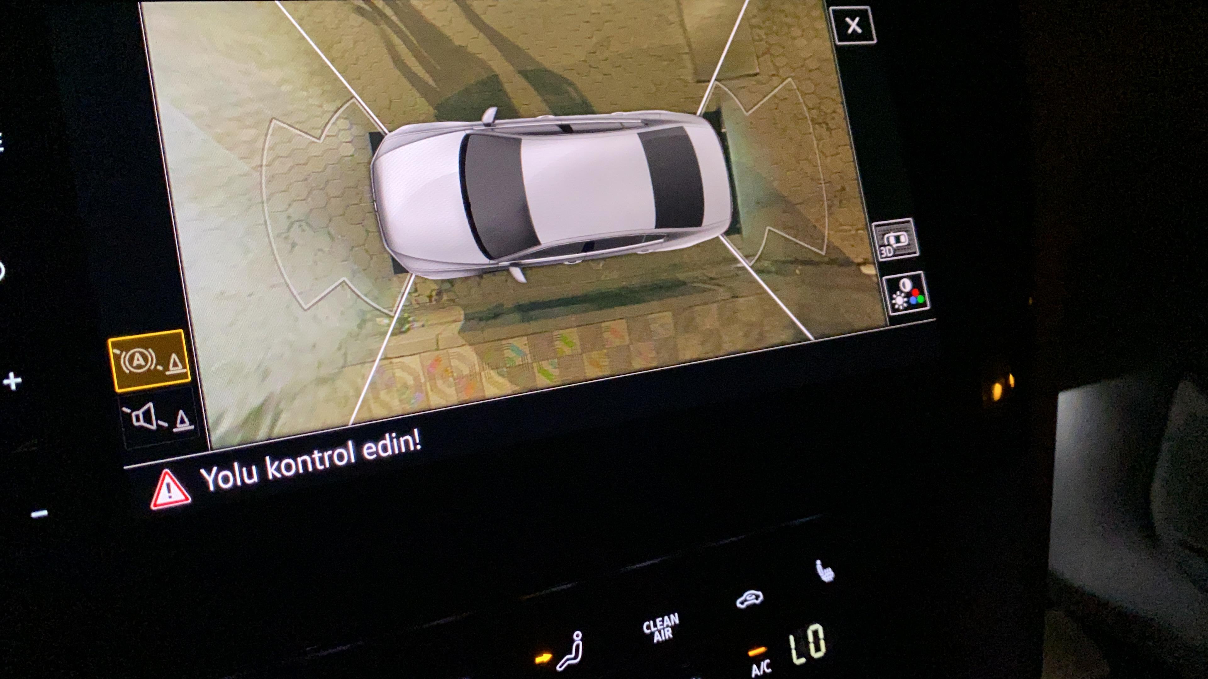

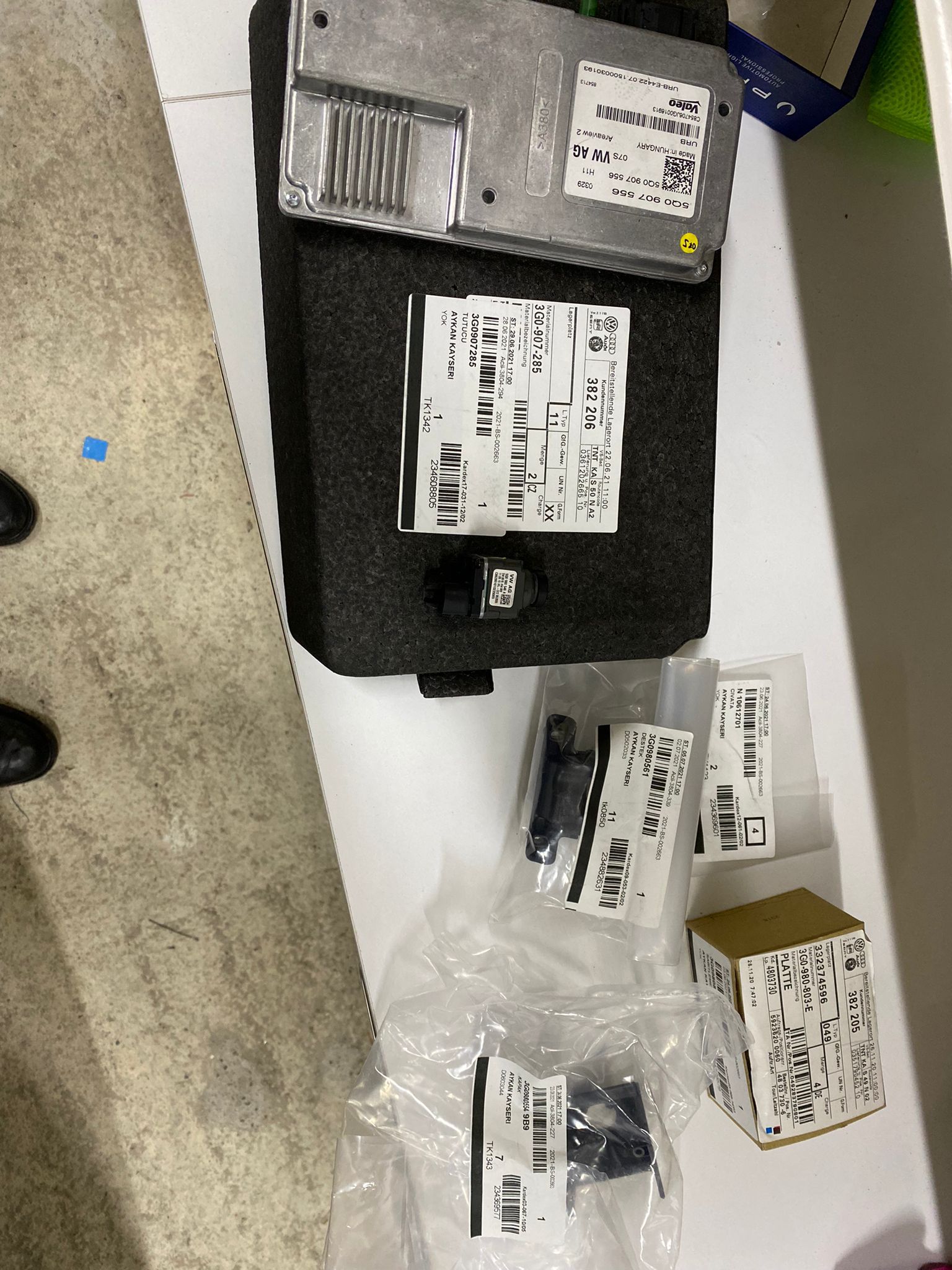

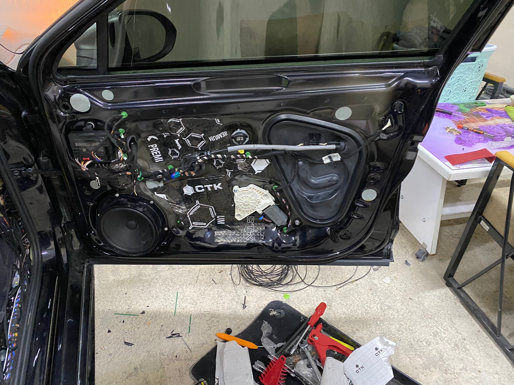

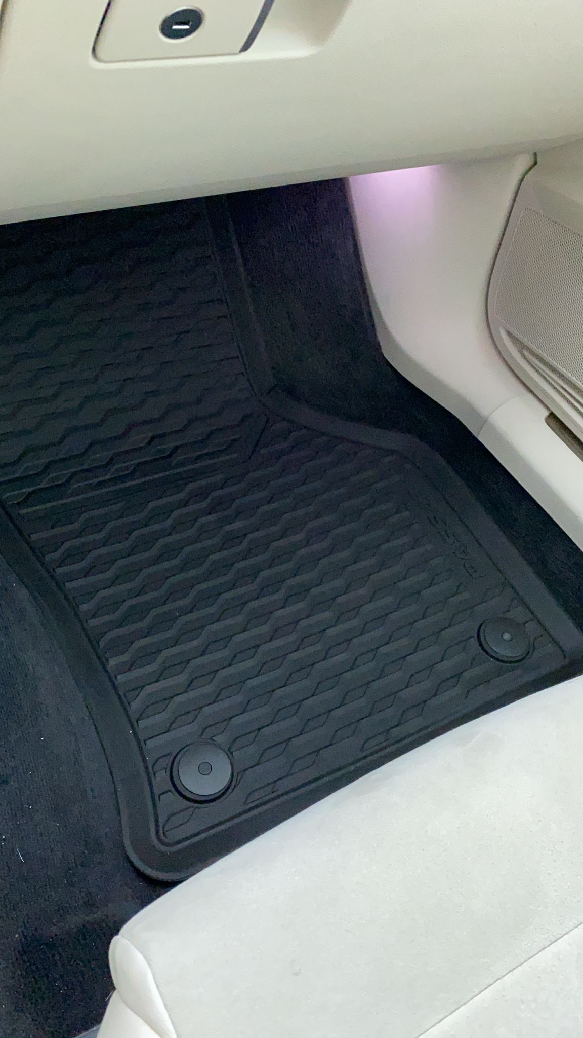

Aracıma ilk aldığımda high geri görüş kamerası takmıştım.Ama 360 kamera için arka kameranında tekrar değişmesi gerekiyormuş.1 aya yakın süren parça tedarik sürecinin ardından montaja başladım. Beni en uğraştıran montajlardan biriyidi.Yapmışken kapılara ctk yalıtım da uyguladım .İlker abi montaj konusunda da takıldığım noktalarda yardımlarını eksik etmedi[emoji3].kabloların bir kısmı hatalı geldi tekrar almak zorunda kaldık vs. Ama sonunda bunu da araca orjinal olarak entegre ettim[emoji3]Havuzlu paspaslar kamera kontrol ünitesini kapattığı için orjinal kauçuk paspaslarıda servisten temin ettim
