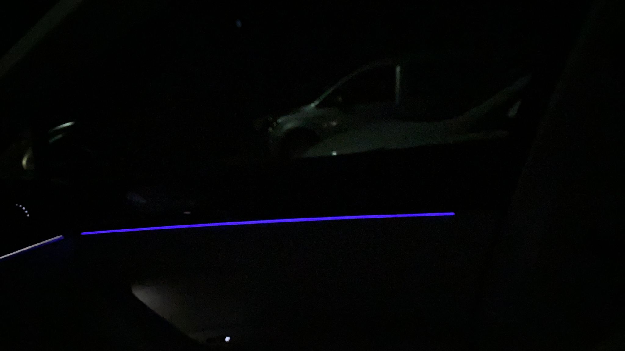

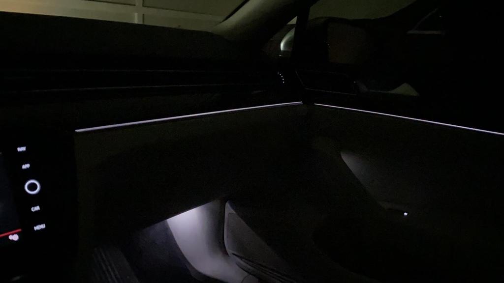

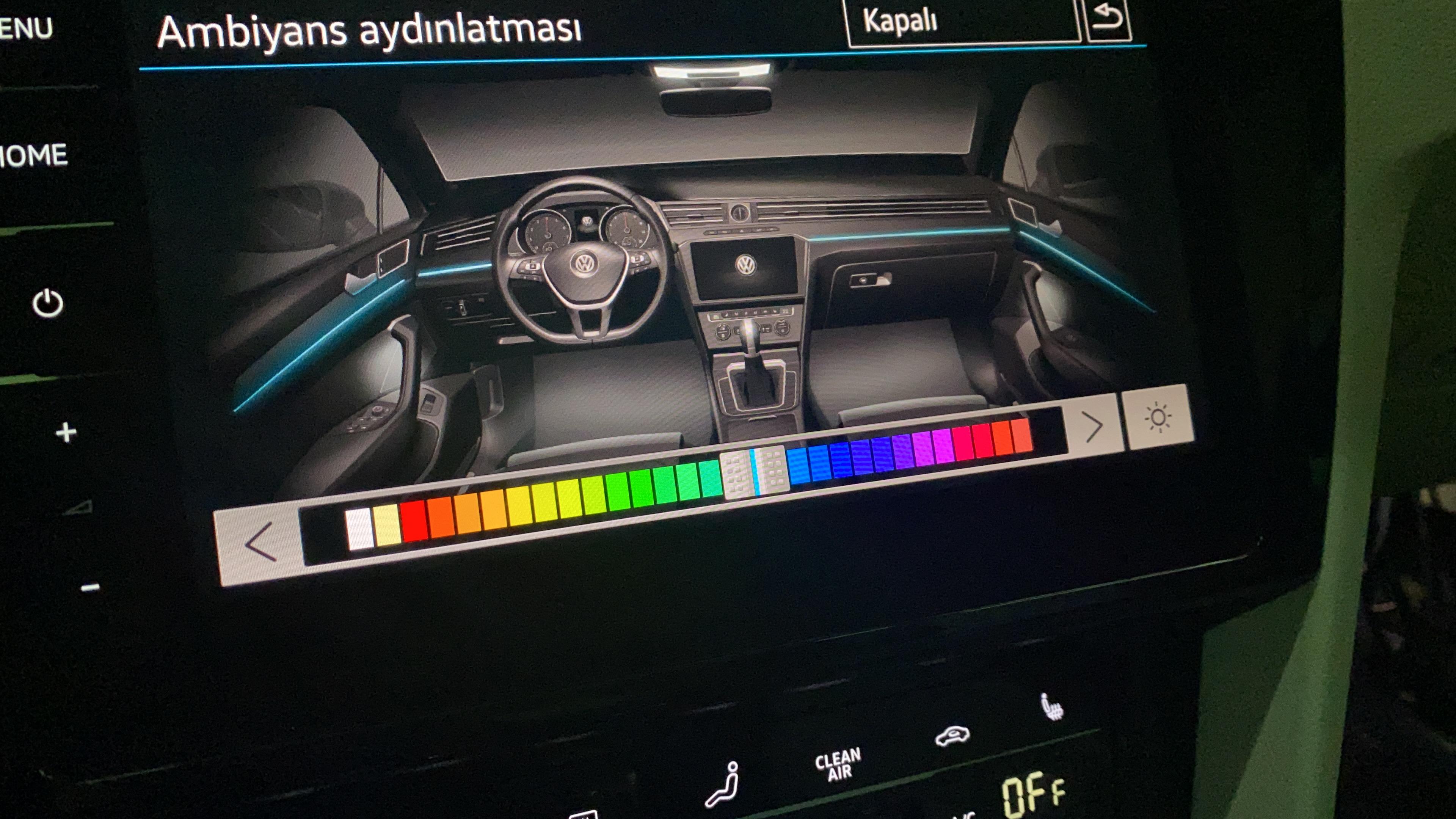

Bayağı önce yaptığım ön dekorlarda Beyaz ambiyans aydınlatma
Maşallah hocam say say bitmiyor. [emoji3] Güzel günlerde kullanın inşallah.

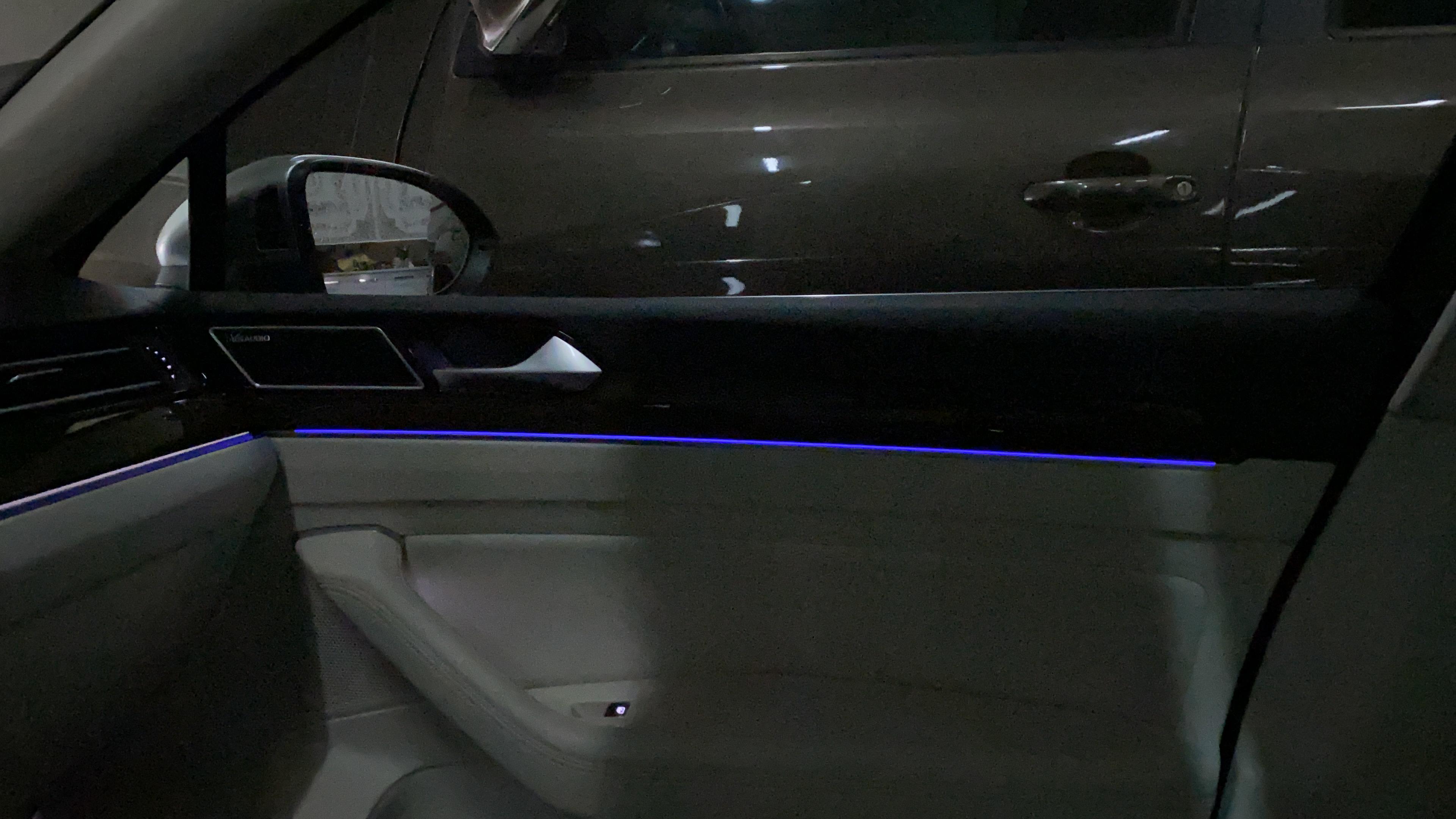

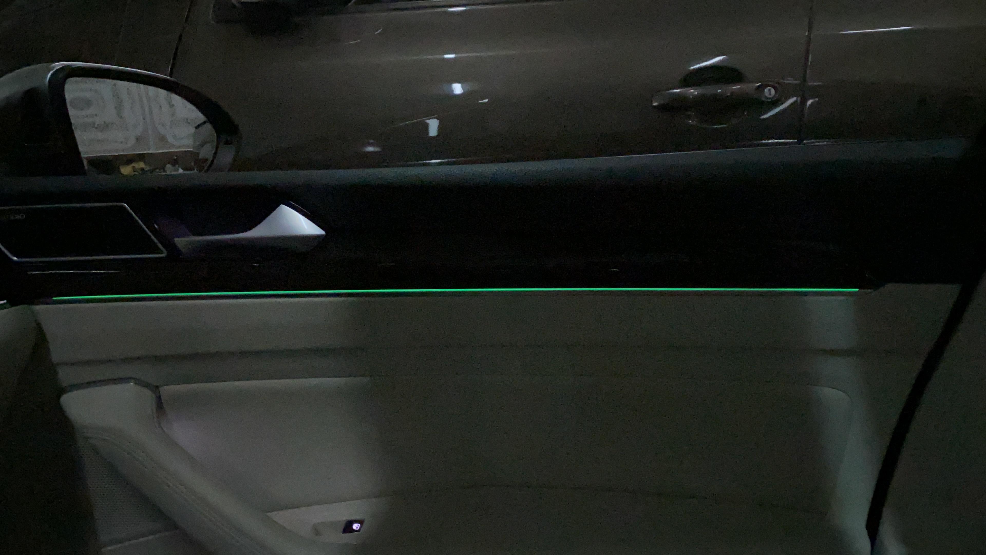

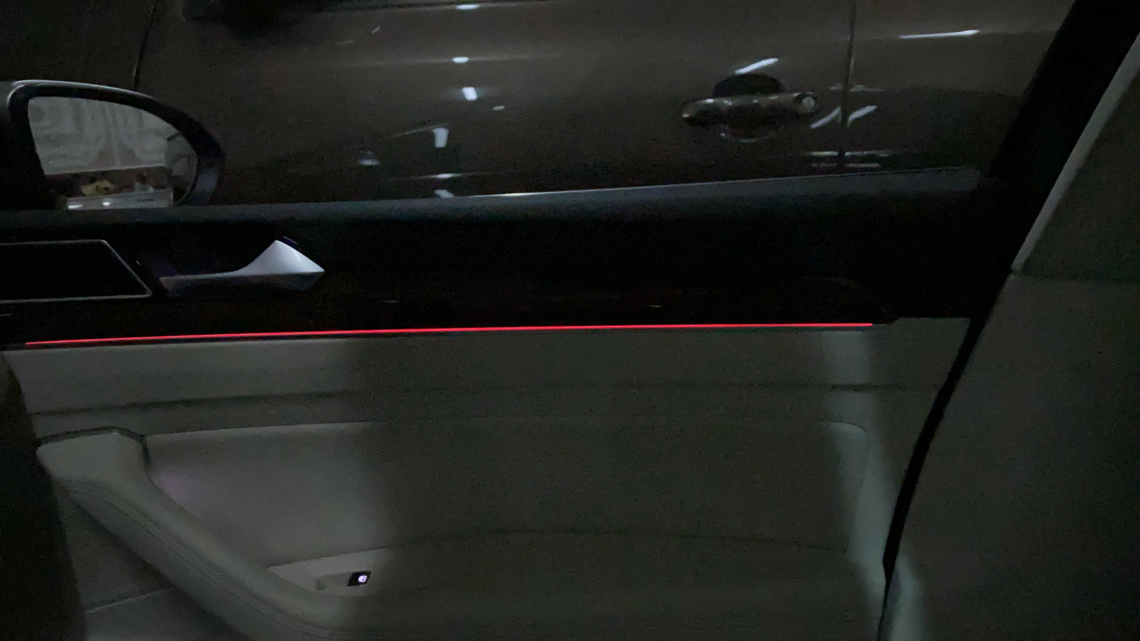

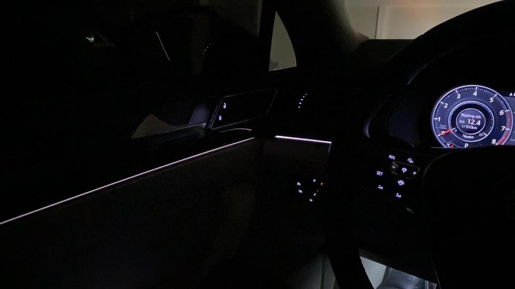

Teşekkürler hocam yazmak kolay olsada gerçi oda kolay olmadı ama [emoji3] araca yapılan işlemler yaklaşık 6 ay sürdü ve hala üzerinde çalışmalar devam ediyor

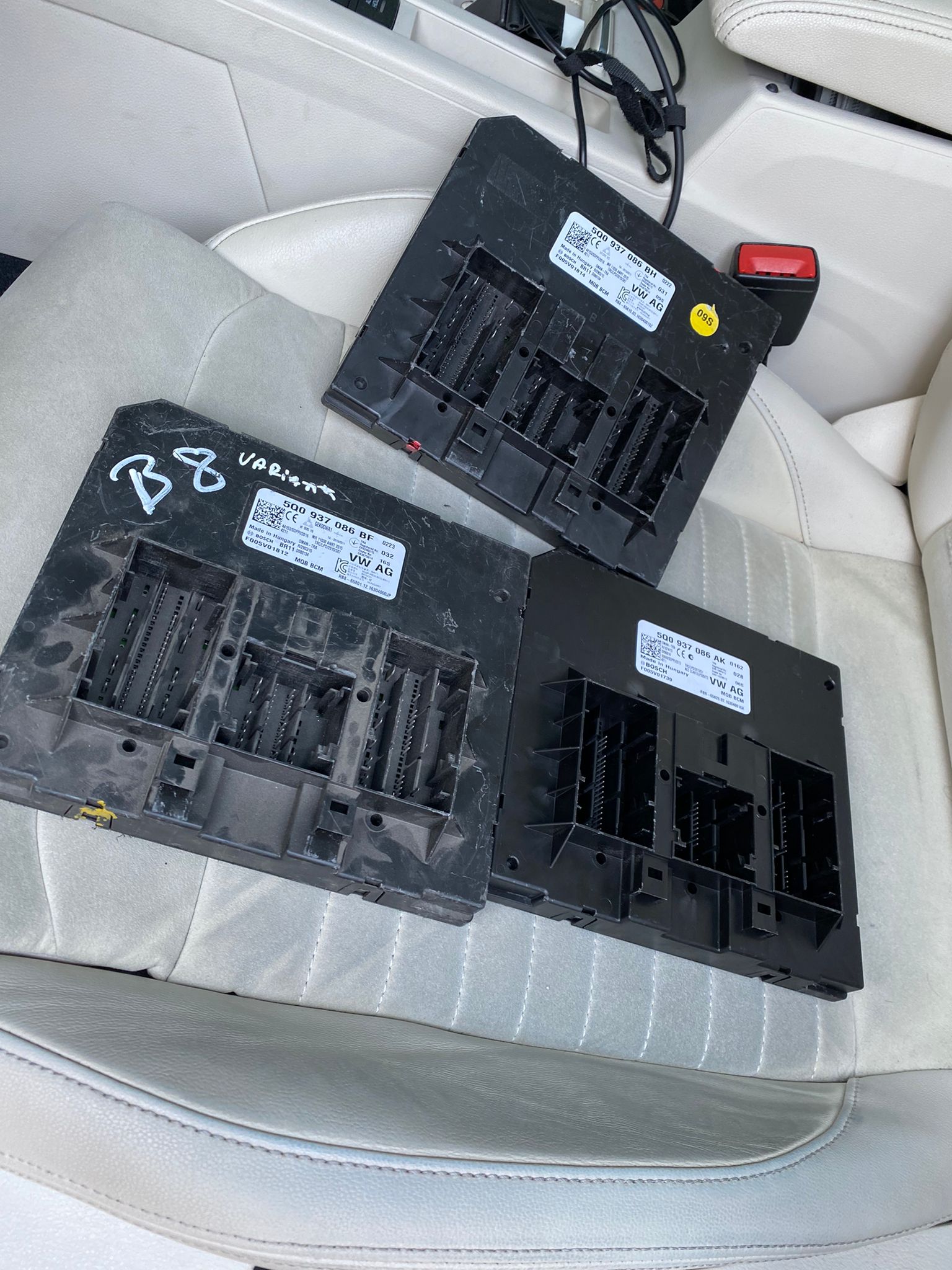

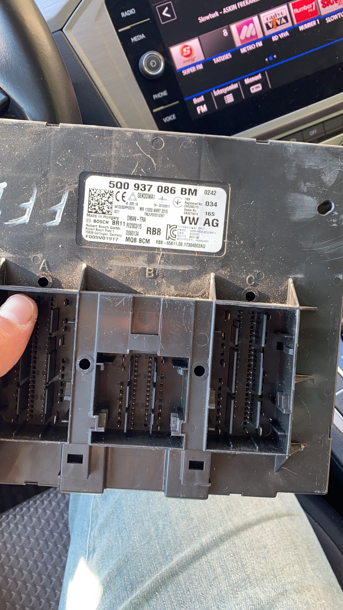

Aracı aldığımdan beri kafamda olan Ambiyans Plus ile devam ediyoruz.Aracım 2016 nın ilk çeyreğinde üretildiği için BCM ambiyans aydınlatma desteklemiyor.Çoğu kişi yapma etme olmaz desede bunuda araca orjinal olarak entegre etmiş bulunmaktayım.En zahmetli süreç bcm yi değiştirmek oldu.Gelen bazı bcmler arızalı çıktı bazıları ambiyans destekleyip aracımdaki diğer donanımları desteklemedi.4-5 bcm sonrası doğru ve çalışan bcmyi buldum ilker abi her seferinde uzaktan bcm ve anahtarları benim için online kodladı buradan tekrardan teşekkürler [emoji3526]
