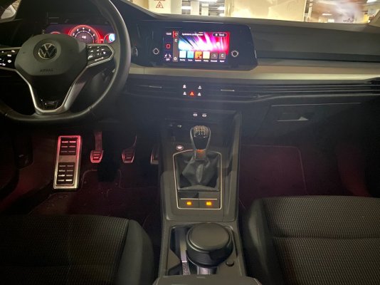

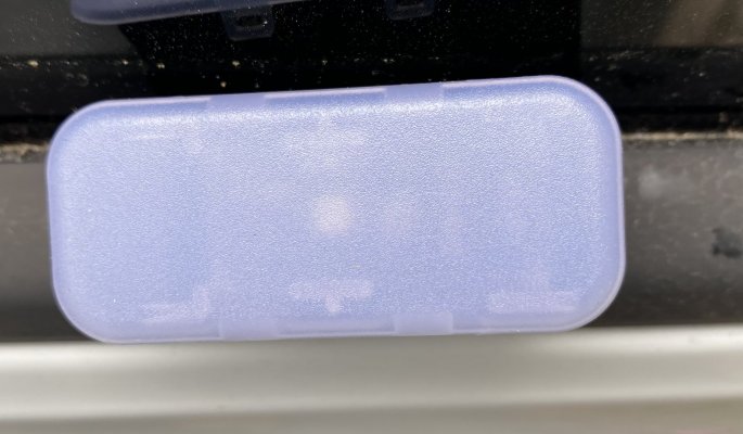

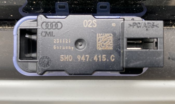

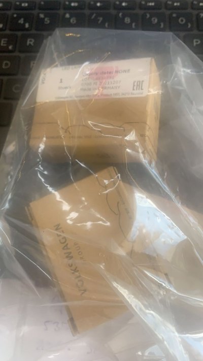

impression aracıma çok renkli ayak aydınlatmasını deneyeceğiz bakalım kadran ve ekrandaki ambiyans ile aynı şekilde olacakmı…
Parça numaralarını ekliyorum…
Sadece önlere iki adet ve başldık bakalım…
Ekli dosyayı görüntüle 58991Ekli dosyayı görüntüle 58990
Merakla bekliyorum abi sonucu![]()
Aa süper o zaman abi. Adres ender dimi yine ?Aynen oldu…
Kapı açılınca beyaz yanıyor…
Farlar açık olduğu zaman ambiyansta hangi renk var ise o yanıyor…
Akşam fotoğrafları müsait zamanda bizim delikanlı çekecek…
Aa süper o zaman abi. Adres ender dimi yine ?birde parçayı nerden temin etmiştin acaba

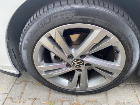

Olmazsa olmazım michelin lastiklerimi taktırdım diğer lastiklerim satılık ilanlara bakabilirsiniz…
Site üyelerin lstikleri 2750₺ vereceğim…
Ayrıca michelin bayisi arkadaşım sökme takma balans nitrojen için 200-250₺ Gibi bir ücret alcak isteyen orada taktırabilir…

Ben de yakın zamanda bridgestone t005'den kurtuldum, Michellin'e geçince yol sesi gitti ve tutuşu ciddi oranda arttı.Olmazsa olmazım michelin lastiklerimi taktırdım diğer lastiklerim satılık ilanlara bakabilirsiniz…
