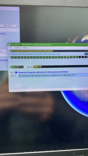

654 sizdeki kamera bu kamerada yaya algılama özelliği yoktur.açılmaz
Hocam tekrar rahatsız ediyorum k.bakmayın az önce vcds ile bağlandım araca ve ilgili kanalda şu kodlama tik liydi. Zaten istese de farklı kodlama yapamıyorum kabul etmiyor.
Pedestrain yaya demek oluyor acaba zaten etkinmiydi?
    124.5 KB · Görüntüleme: 40
Vcds de olsa bile kamerada olmayan bir özellik zaten açsanız bile aktiv olmayacaktır.
