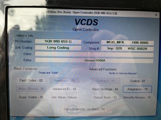

Arkadaşlar cam takıldıktan sonra haftasonunu değerlendirmek istedim soluğu Zülal Abi'nin yanında aldım. @zulalyol Her zamanki gibi titizce sorunsuzca 653 kameranın araca montajını yaptı. O sıra katlanır ayna da mevcutmuş elinde kayar sinyallerle birlikte onun da montajını kaşla göz arasında halletmiş olduk ve arabamdaki birkaç sorunu da çözdü sağolsun emeğine sağlık. Ayrıca her gittiğimde ayrı keyif alıyorum sohbetinden ilgisinden eksik olmasın.
@forjust1day Tuna hocam da yine uzaktan bağlanıp arabadaki kodlama ve aktivasyon işlerini sorunsuzca gerçekleştirdi ona da ayrıca teşekkür ederim güzel ve temiz iş çıkardılar.

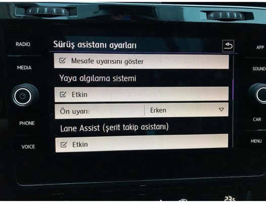

Gelelim kazanılan özelliklere;
1. Lane Assist yani Şerit Takip
2. Yaya Algılama Sistemi
3. Trafik İşareti Tanıma Sistemi
4. Uzun Far Asistanı
İstanbuldan İzmite gelirken otoyolda şerit takipi deneme fırsatım oldu ve gayet başarılı bulduğumu söyleyebilirim. Ayrıca aracımda ACC mevcut 30km/s hızdan sonra devreye şerit takiple birlikte devreye alınabiliyor ve şeridi güzelce ortalıyor hatta virajları dahi neredeyse kendi dönüyor.
ACC nin sağlıklı çalışmasına da etkisi olduğu kanaatindeyim. Önceden ışıkta durmuş hareketsiz araçları ilk etapta görmüyordu radar. şimdi ise kamera sayesinde sanıyorum onları da görüyor.
Tabela tanıma da hızlı bir şekilde hız sınırlarını, sollama yasaklarını ekrana bilgi olarak getiriyor.
Uzun far asistanı da karanlık algılandığında far kolunu bir kez uzunları açmak için ittirirseniz A konumuna getiriyor önünüzde karşınızda araç yoksa uzun farı açıyor, araç veya ışık gördüğünde kapatıyor.
Bu özellikler gerçekten level atlattı diyebilirim golfe ve özellikle teknoloji meraklısı olanlara tavsiye ederim ben memnun kaldım.

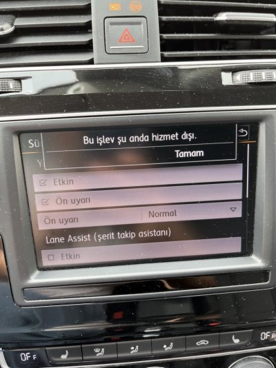

Güle güle kullanın, bendede aynı kamera mevcut orjinal olarak araçta 653 ama bende yaya algılama sistemi çalışmıyor kodlamaya çalıştım. Eğer sizde kodlama bilgileri varsa paylaşırsanız sevinirim.
Teşekkür ederim sağolun. maalesef bahsettiğiniz kodlama konusunda bilgim yok.

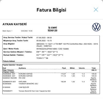

hayırlı olsun bana da hep olmaz cevabını verdiler . şasede ne çıkarsa o diyorlar . fiyat aynı ise neden olmaz diyorlar anlamıyorum
Yetkili servistemi yapıldı hocam cam işlemi . Yetkili servisle yine görüştüm fiyatı birebir aynı ama olmaz sistem izin vermez sigortaya açıklayamam diyor
Yetkili serviste çatlayan camın değişimini yaptık, sadece trimler için para ödedim, kamera destekli cam için fark alınmadı, fiyatların aynı olduğunu söylediler
    177.1 KB · Görüntüleme: 70
Hayırlı olsun . Ben de aykan kayseriye telefon da sordum olmaz demişlerdi . Benim araç skoda acaba ondan olabilir mi ? yada yüz yüze mi olması gerek
